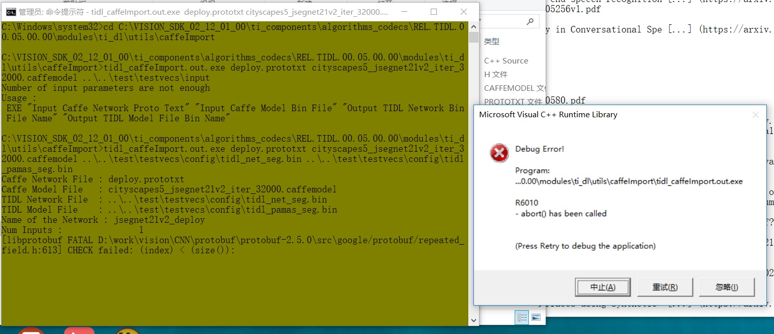

我将器件转换工具的二进制文件用作中 TIDL 源代码发布包的一部分 并希望将程序数据从 Caffe 转换为 TIDL
Windows 系统版本:Win10和 WIN7 (虚拟机)
VISION_SDK_02_12_01_00 -"VISION_SDK_02_12_01_00\ti_componations]算法编解码器\REL.00.05.00.00\modules\ti_dl\utils\caffeImport\tidl_caffeImport.out.exe"
执行管理命令行:tidl_caffeImport.exe ..\test\testvecs\input\seg.net.prototxt ..\test\testvecs\input\seg.net.caffemode ..\test\testvecs\config\tidl_net_seg.bin ..\test\testvecs\config\tidl_pams_seg.bin
n`t "程序无法启动、因为计算机中缺少 MSVCP110D.dll。
然后、我下载 MSVCP110D.dll 和 MSVCR110D.dll、并将这两个.dll 放入 我的 C:\Windows\SysWOW64文件夹中。
仍然显示错误“The application was unable o start correctly (0xc000007b)"。
已安装所有类型的 Microsoft VC &.NET 并安装 directX9.0C,win10默认 DirectX12。

    我尝试了你的建议,但似乎还不起作用。 顺便说一下、我做其他事情、但仍然不工作。
    中的程序   VISION_SDK_02_12_01_00\ti_components 算法编解码器\REL.00.05.00.00\modules\ti_dl\utils\caffeImport\tidl_caffeImport.out.exe e2e.ti.com/.../6087.caffeImport.rar
    1->restart 2->run as administrator 3->run as compatable mode (以管理员身份运行3->run 作为兼容模式运行)。 4->检查 Microsoft .NET 安装。 5->更新 DirectX。
    n`t ->首先,exc可爱 的"tidl_caffeImport.out.exe"显示“程序无法启动,因为计算机中缺少 MSVCP110D.dll,然后我下载.dll (msvcp110d.dll 和 msvcr110d.dll,并将其放入 C:\windows\SysWOW64并尝试注册)
    7->步骤6后 ,exc可爱 的"tidl_caffeImport.out.exe"仍将显示 “应用程序无法正确启动(0xc000007b)"

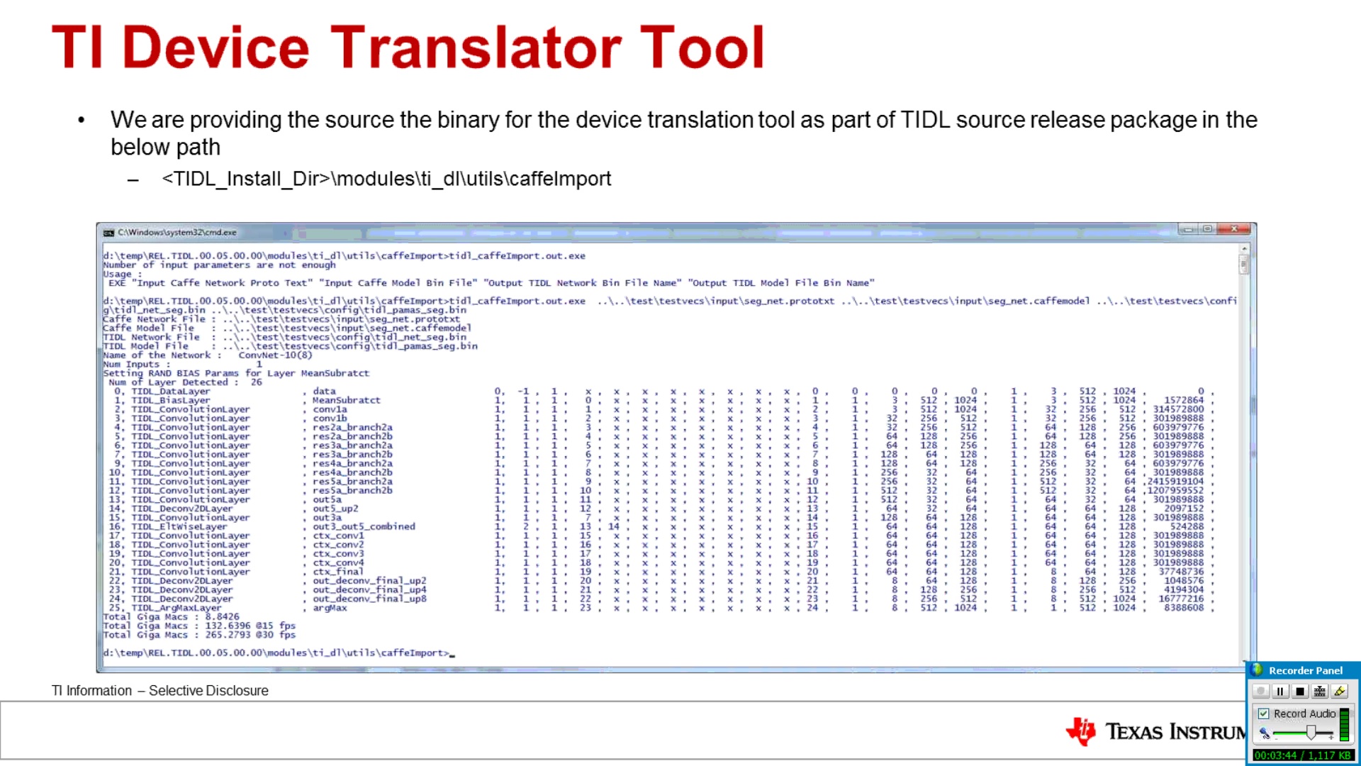

    我按照 TI tidl 介质说明操作、就像以下介质一样:
    在该介质中、它告诉 TI 为 器件转换工具提供二进制文件、作为 TIDL 源代码发布包的一部分。
    我使用 win10和 Win7 (vitual 机器)、两者都存在此问题。
    请帮助我并再次检查。
    我在该媒体中进行了介绍、
    e2e.ti.com/.../TIDL_5F00_101.rar

    导入工具是使用 Visual Studio 编译器版本11.0 (VS Express 版本2012)构建的。 如果您已在 PC 中安装此工具、预构建的工具将正常工作。 如果您有任何其他版本的 Visual Studio、同一文件夹中提供的源代码可用于使用您的编译器版本构建工具。
    BTW、请转至最新版本的 TIDL 版本(00.07)

    我想翻译经过咖啡因-阻尼托训练的结果。仍然可能显示错误。
    此计划是否需要编译器?  此错误显示"D:protobuf"环境程序故障转移器。
    要使此源代码绕过此错误、我需要什么?
