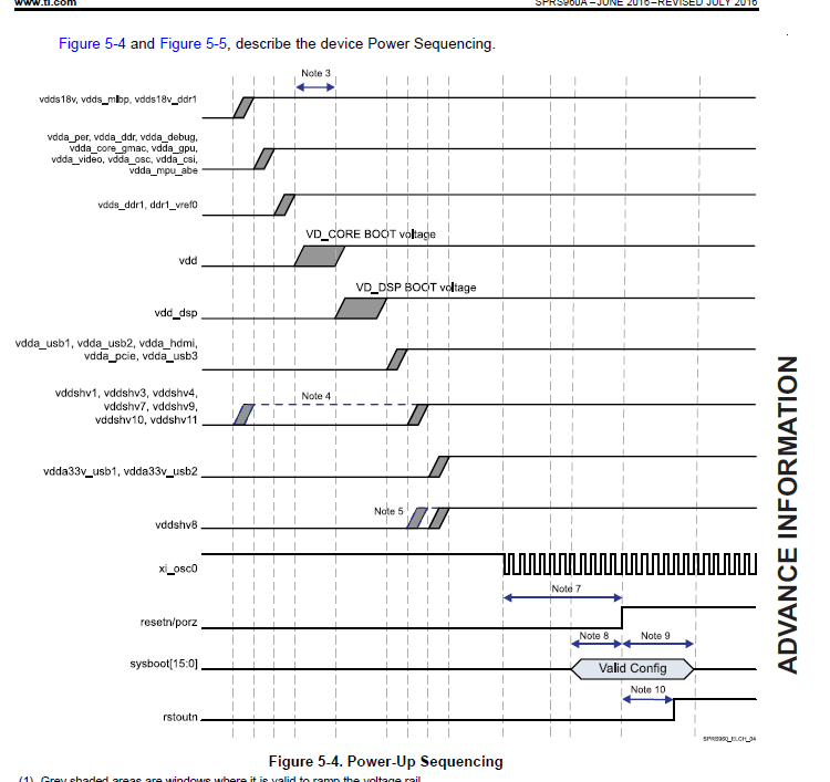

各位专家:
我们的客户使用 LP8733 +独立电路设计 J6入口板。
现在、加电序列和断电序列与数据表请求相匹配。 而是上电序列。
VDD_DSP 背后的 VDDA_USB3电源延迟约为1.5ms。 Vddshv1、3、4 11到 VDD_USB3的延迟超过1ms。
J6进入是否有加电延迟时间限制? 每个超过1ms 的电源轨延迟都可以满足要求?
此致!
韩涛

    Han、
    有必要保持这些电压斜坡的顺序、对于上电序列、从器件的角度来看、几毫秒的延迟是可以接受的。
    从应用程序的角度来看、延迟还必须满足应用程序的引导时间要求。
    正如您在原始提交中提到的、断电时也必须保持正确的序列。
    Kevin
    尊敬的 Kevin:
    感谢帮助我们确认。
    我们将确保客户为每个电源轨序列加电、以满足数据手册请求。
    看起来、每个大约1ms 的电源轨延迟对于 J6进入都是可以接受的。
