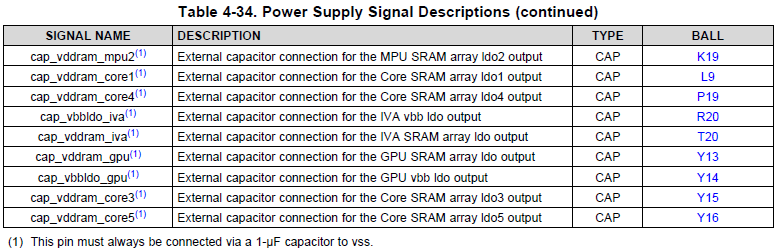

您好专家、
CTM 对 VDD LDO 输出进行了一些测试(在下表中测量了 J9和 J10引脚)、发现在 POR 复位时 VDD RAM 下降。
CTM 需要我们澄清所有 VDD RAM 是否正常且相同? 谢谢。
    这些是内部 LDO 输出。 如果相应的外部电压轨同时处于低电平、这应该是正常的。

     POR 期间的 LDO 输出电压 通常有一个缺省旁路值并且在  POR 之后被设定为所需的 SRAM 阵列电压。  如果您共享相应的波形、我可以更好地评价这是否符合预期。

    感谢你的答复。 CTM 对 POR 进行了一些测试、这里是反馈
    c_VBBLDO 将保持默认电压。 POR 之后、软件会将 VBB 配置为适当的电压。
    2.当 POR 器件时、C_VDDRAM 将降至接地。 从下图中可以看到、黄色是 POR 信号、蓝色是 VDDRAM_DSP1。
    客户使用哪种版本的器件? 这是预期行为。 另请参阅勘误表 i875、其中对此进行了说明。 应用 PORz 时、SRAM LDO 在内部为三态。 内部 LDO 中有受控放电路径、这会导致在应用 PORz 时关闭 LDO 输出。
    我没有发现任何与此行为相关的问题、并告知我们客户是否发现任何问题。
    此致、Siva

    谢谢。 客户使用的是 Ver 2.0、只是想确认他们在 LDO 输出引脚上观察到的波形是否正确。 目前他们不担心这种行为。
