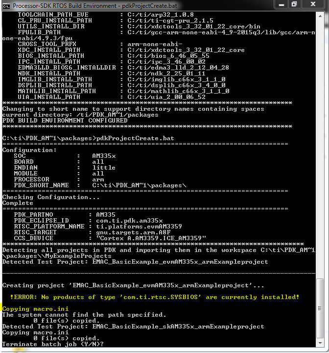

使用"processor_sdk_rtos_AM335x_4_00_00_04"、我尝试通过链接 http://processors.wiki.ti.com/index.php/Rebuilding_The_PDK 完成测试项目创建
    那么、您的问题是什么?
    需要帮助以解决4.0版的问题
    可能导致文件夹结构发生更改的原因是 cmd 提示路径不正确。
    如何修复此问题以获取示例项目?
    我已经比较了两个版本中的批处理文件、没有区别、因为所有的软件包都已提取到 C:/ti。
    我缺少了一些东西、无法修复。

    下面随附了错误的快照。

    我已使用 CCS 解决了路径问题。
    REM > CCS 的安装位置
    >设置 CCS_INSTALL_PATH=C:\ti\ccsv7
    REM >设置 CCS_INSTALL_PATH=%TOOLS_INSTALL_PATH%\ccsv7
    发布此更改后、pdkProjectCreate.bat 文件开始提取示例项目。 但是、我再次遇到了 com.ti.rtsc.sysbios 设置问题。
    请参阅随附的屏幕截图中的黄色突出显示部分。

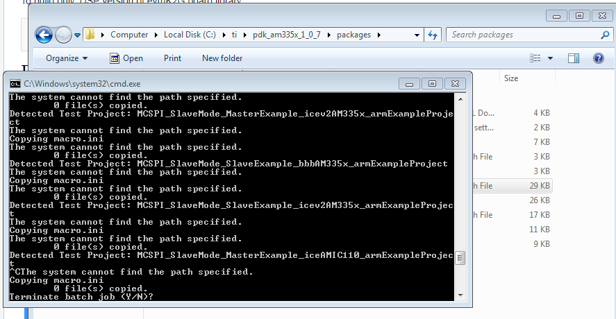

    我详细了解了.bat 文件中的错误部分:
    >回波检测测试项目:%~NI
    REM >转到测试项目文件所在的每个目录并创建项目。
    Pushd %%~di%%~pi
    >执行命令,使用上面指定的参数创建项目。
    %CCS_INSTALL_PATH%\%AUTO_CREATE_COMMAN%-data %my_workspace%-application com.ti.ccstudio.apps.projectCreate -ccs.name -ccs.device -rtsc.platform %%~-rtsc.products~~NI -CCS.outputFormat %CCS_device%-CCS.enderation%%CCS.commer%_commiter%CCS.podemet_probure%_probot_probure%&tract%%CCS.ctract%_probots%_probot_probots%&tract%&tract%&tract%&tract%&tractues%&tractues%&tract%&tract%&tractues%&tract%&tract%&tractuation%&tractuation%&tractues%&tractuation%&tractuation%&tractuation%&tractuation%&tractuation%&tractuation%&tractuation%&tractuation%&tractuation%&tractuation%&tractuation%&tractuation%&tractuation%&trend /packages/pdkAppImageCreate.bat -ccs.setPostBuildStep
    > echo Copying macros.ini >> can see this line in the echo on cmd。
    我的理解是、提取一直到下一步。 但我看到缺少 RTSC 错误。
    请帮我解决同样的问题以完成项目生成吗?
    使用的版本:
    CCS:7.1.
    处理器 SDK:v4
    PDK:1.07
    SoC:AM3359
    测试板:TMDSICE3359
    项目生成完成。 CCS 进行了更新和修复。 感谢你的帮助。
