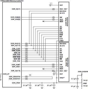

目前正在将 L138与 Micron mDDR (MT46H64M16LFBF)搭配使用、但效果良好。
由于新的要求、我们需要更改带有防辐射 DDR2 SDRAM 连接(3D Plus 3D2D2G16UB2684)的 mDDR。
1. TI 是否预见到任何可能的兼容问题?
2.我们应该在哪里连接 UDQS#和 LDQS#? 从 L138数据表中可以看出这两个引脚的 NC。
3.在控制器寄存器中将 mDDR 更改为 DDR2时需要注意的设置是什么?

    OMAP L138不支持这些信号的差分信令。 数据表显示了未连接的负输入。
    我不确定兼容性问题。 我想咨询我们的商业团队、看看他们是否可以对此提供一些意见。

    IKON、
    参考的数据表未提及 JEDEC 合规性。
    您是否有完整的数据表或3Dplus 提供的有关 JEDEC 合规性的信息?
    我仍然希望得到一些反馈、但他们可能不熟悉这段记忆。
    LCDK 软件配套资料可用于 DDR2软件设置参考。 此外、TRM 中还有 DDR 初始化信息。
    如果我得到任何其他具体反馈、我会回复。
