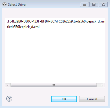

我尝试使用 Dell Precision T7400连接到 TMDSEVM6657LS EVM 板。 我正在使用 CCSv5、计算机上的操作系统是 Windows 7。 我正在尝试通过 XDS200连接在此板上运行"Hello World"程序。 我遇到了几个问题:
1) 1)当我进行目标配置并尝试将板或器件选择为 TMS320C6657时、会弹出一个窗口、如下所示:
每次我单击驱动程序并按 OK、都会再次打开此相同的框。 在选择器件 TMS320C6657之前、我必须至少单击4次确定。 这是正常的吗? 我在网上没有看到过这样的东西。

    感谢您的回答。 我检查了目标配置文件、它与您链接的指南相匹配。 出于某种原因、我现在能够收到正确的"测试连接"响应。 我在连接到内核时遇到了不同的错误、但我将如上面注释中所述在 CCS 论坛中发布相关信息。
    感谢你的帮助、
