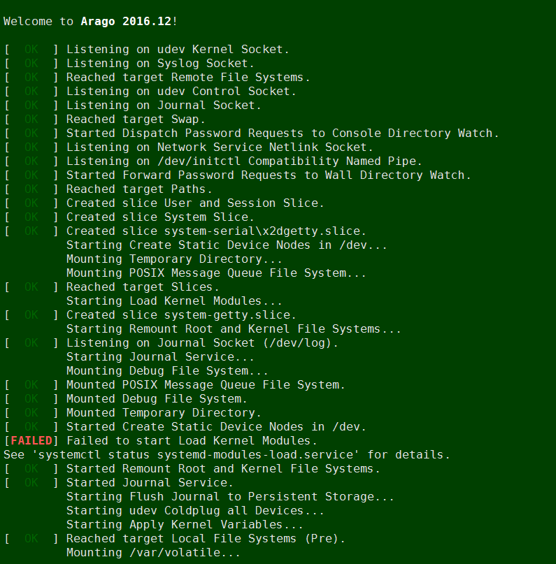

 自启动 服务太多、我可以关闭哪些功能、请帮我列出。
Cesar。
    /etc/init.d 目录仍具有此服务。
    如何关闭此服务。
    Cesar。
    您好、Cesar、
    自从 PSDKLA 3.00以来、初始化系统从 SysV 样式更改为 systemd。
    您可以在此处查看 systemd 的文档:
    www.freedesktop.org/.../
    下面是一些有用命令的列表:
    www.dynacont.net/.../
    特别是在禁用服务启动时,可以使用以下命令:
    systemctl 禁用 foo.service
    Yordan
    Yordan、您好!
    我想在启动 rootfs 之前关闭该服务;
    如何修改?
    Cesar
    您好、Cesar、
    如果您想关闭服务、
    1) 1)从 systemd 目标级别中删除服务-通常有6个目标级别、不同的服务将是不同目标级别的一部分。
    2) 2)注释单元文件中的服务启动。
    Systemd 文档提供了有关此方面的更多详细信息。
    希望它能有所帮助。
    Prabhuraj
