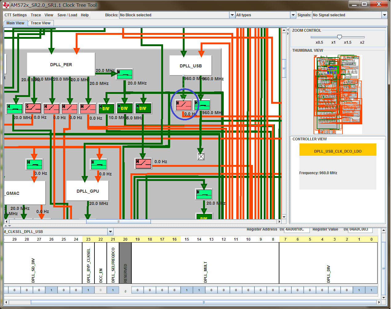

器件型号:AM5728
我对 AM5728的时钟树工具有一个问题。
下面是 CTT 的屏幕截图(版本为1.0.0.2)。
我想关闭用蓝色圆圈标记的 L3_INIT_960M_GFCLK 开关。  DPLL_CLKDCOLDO 的状态可通过 CM_CLKDCOLDO_DPLL_USB 寄存器进行确认。
但我不知道如何关闭该开关。 我应该配置什么寄存器?
请告诉我。
Michi
    CTT 团队已收到通知。 他们将在这里作出回应。
    我将对此进行研究。
    Yordan
    没有寄存器、您需要启用使用该时钟的模块。 在您的特定情况下、转至 USB1或 USB2、然后在 CTT 窗口右侧的控制器视图中单击自动模式。
    Yordan
