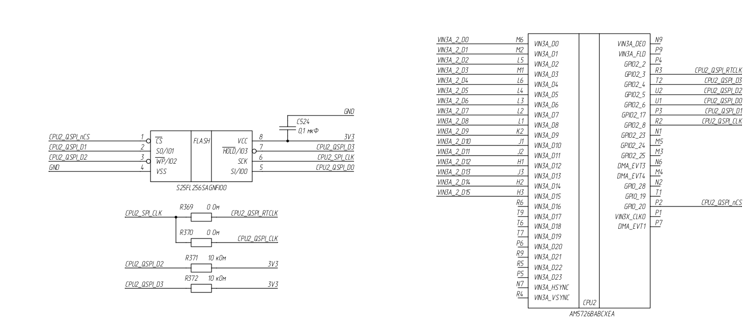

从 QSPI 闪存加载 AMxxx 芯片时出现问题。
电路板配置:
  • CPU: AM5726修订版2.0
  • QSPI-FLASH:S25FL256
  • 外部石英:20MHz
该连接类似于来自开发板"AM572x 工业 EVM":QSPI NOR 闪存的连接
引脚排列:
AM5726 P2 R2/R3 U1 P3. U2 T2
QSPI 闪存 NCS SCK D0 D1 (上拉) D2 (上拉) D3
在示波器上、我看到芯片在引导时间内没有尝试从 QSPI 闪存驱动器读取数据
从 JTAG 中、我看到 AM5726处于活动状态并可访问闪存驱动器(仅限测试 SPI 模式)
通过 SYSBOOT、我的引导具有:
  • XIP 模式
  • 快速 XIP 模式
  • QSPI_1模式
  • QSPI_4模式

    在 AM572x IDK 板中、D2和 D3上有外部上拉电阻器。 您似乎在 D2和 D1上使用它们。
    您好、 Biser Gatchev-XID!
    感谢您的快速回复。
    在我们的电路板中、D2和 D3上也有外部上拉电阻器。
    我附上了一份我们的计划:
    好的、您要尝试从 QSPI 闪存引导什么软件? 也许是个愚蠢的问题、但您是否对它进行了编程?
    我们开发了可与 AM5726的 QSPI-Flash 配合使用并通过 JTAG 进行处理的软件
    P.S. 我们尝试休息一下 SDK-RTOS-AM57xx-EVM-03.03.00.04中的 QSPI-SBL 示例。
    P.P.S.  在引导时、示波器不会感应闪存驱动器上的任何信号
    我已通知 RTOS 团队。 他们将在这里作出回应。
