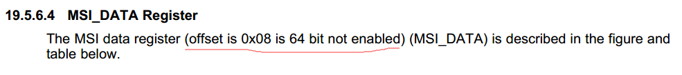

DM8148在设置为带有 x86 Linux 主机的端点时可以正常工作。Howerver、x86_64现在更受欢迎、并将在未来成为主主机架构。
将 DM8148作为 Ubuntu 16.04 x86_64的端点运行时、我收到以下错误消息。
它是否需要在 DM8148端进行特殊配置? 您能帮我解决这个问题还是提供一些演示吗?
[4.729704] pcieport 0000:00:1c.0:AER:接收到多重校正错误:ID=00e0
[4.729711] pcieport 0000:00:1c.0:PCIe 总线错误:严重程度=已校正、type=物理层、id=00e0 (接收器 ID)
[4.729714] pcieport 0000:00:1c.0:器件[8086:9d15]错误状态/掩码=00000001/00002000
[4.729717] pcieport 0000:00:1c.0:[0]接收器错误(第一个)
[4.729720] pcieport 0000:00:1c.0:AER:收到多个已更正错误:ID=00e0
[4.729723] pcieport 0000:00:1c.0:找不到 ID00e0的器件
[4.729724] pcieport 0000:00:1c.0:AER:接收到多重校正错误:ID=00e0
    也许 这与 msi 相关。。。
    在 grub.cfg 中将"pci=nomsi"添加到 bootargs 时、错误消息消失。
    我发现了...
    这意味着我们在作为 EP 与 x86_64一起运行时不能使用 msi?
    删除 OMAP2_init_devices 中的 ti814x_PCIe_pllcfg 调用、错误消失。
    E...似乎我对自己很喜欢
