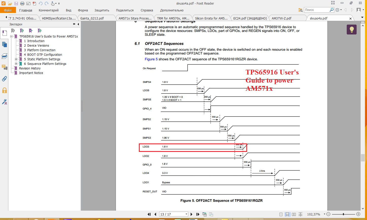

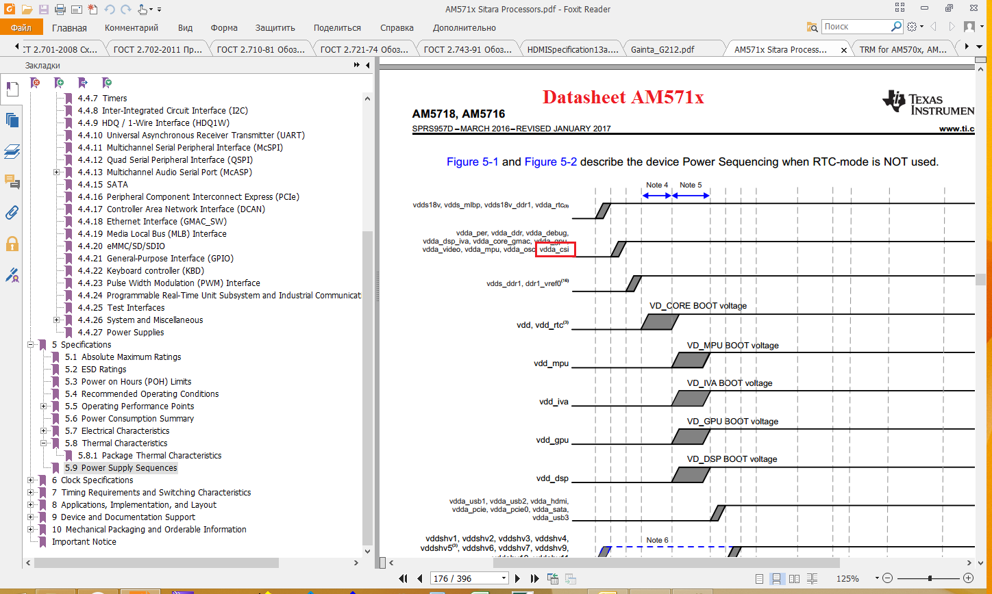

是否有人能澄清我的下一个不一致之处?! 如果我们在数据表中看到 AM571x 的电源排序、则摄像头的电源 VDDA_CSI 必须按顺序打开。
但是、如果我们看一下《针对 TPS65916对 AM571x 进行供电的用户指南》、我们将看到 VDDA_CSI 连接到 LDO3、该 LDO3按顺序打开了第6个或第7个。
我该怎么做?
第二个问题。 如果不需要使用所有外设(例如、我不使用摄像头、SATA)、是否需要为所有元件通电、或者我只能忽略未使用的电源? 如果可以的话,还有一些特别的要求吗?
    感谢您的报告。 我已通知工厂团队。 他们将在这里作出回应。
    您好、Kirill、
    在仔细检查之后、我们发现数据表的数字不正确。 通常、如果产品说明书与应用手册或 EVM 设计有冲突、TI 的立场是始终遵循该产品说明书。 但在本例中、我建议您按照 TPS65916应用手册中的说明并如 AM5718 IDK EVM 中所示、将 VDDA_CSI PHY 轨连接到 LDO3。 正在更新数据表以更正此问题。 感谢您的报告!
