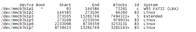

AM3352电路板无法启动 、并且始终打印 CCCCC 、尽管 MLO 和 uboot 正常,但当我将 MLO 和 uboot MV 移到另一个位置、CP MLO Uboot 返回,并且启动正常时、谁知道原因?
正如标题,我使用 am3352测试我的产品, ,我的测试只是自动切断电源。但是一个月后,我的主板只打印“CCCCC”。 我使用 SD 卡启动板,和 I MV MLO 并 uboot 到另一个位置,然后,I CP uboot MLO 到 /dev/mmcblk0p1 ,它开始正常。但当我 MV 原始的坏 MLO 和 uboot 到  /dev/mmcblk0p1时,它再次变为坏。  我不n`t 如何解决这个问题,有人能告诉我这个问题的可能原因吗? 谢谢!!

    谢谢您的请求,抱歉,我可能没有清楚地描述我的问题。 我的 SD 卡正常、我可以在使用 SD 卡时启动电路板。
    当我没有使用 SD 卡并且 am3352从 eMMC 开始时,出现问题,它打印 CCCCC,
    然后,我使用 SD 卡启动它,将 eMMC 中的 MLO 和 uboot 移到另一个位置并将其复制回,然后我拉出 SD 卡,它可以从 eMMC 成功启动。 但是、当我移回 MLO 并重新启动时、它会再次打印 CCCCC。

    我的分区表,是否存在由  分区表引起的问题?

    似乎 MMC 分区被擦除。 当电路板无法启动时、MLO 和 u-boot.img 的 md5sum 是否发生变化? 您可以检查一下吗?
    Kemal
    您好、Kemal、
    感谢您的回复、 当电路板无法启动时、MLO 和 u-boot.img 的 md5sum 没有变化。
