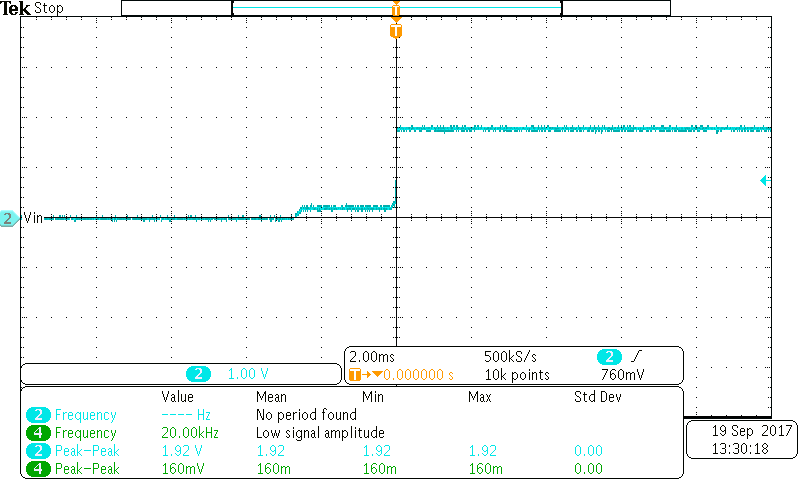

客户使用 J6 Eco 设计其生产。 他们发现 VDDA_1V8_PHY 在加电状态下具有~0.2V 的泄漏电流。

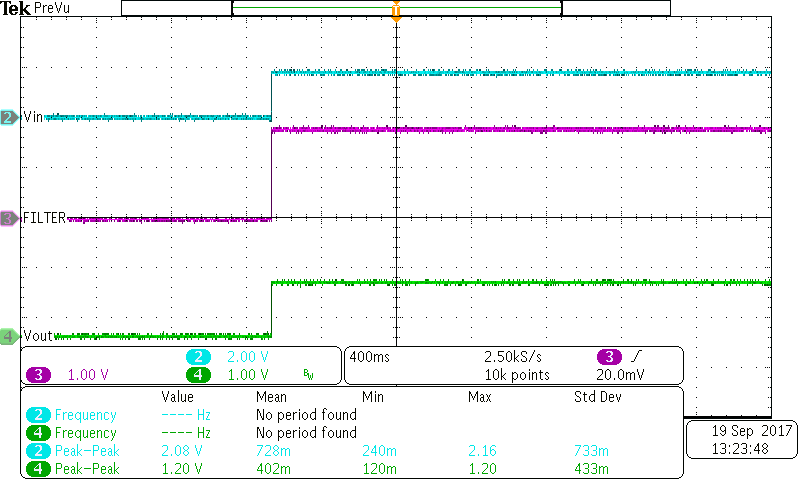

我在 J6 EVM 板的 H 版本上进行测试。 发现 VDDA_1V8_PHY 具有相同的电压泄漏。
这种泄漏是否合理? 泄漏会损坏 J6-eco 还是 J6 IC?
R477 -- VDDA_1V8_PHY  紫波
R475 -- VDD_GPU        绿色波
R474 -- PMIC_Regen_3V3 蓝色波
第一张图片是客户 J6-ECO 板测试波。 第二张图片是 EVM 板的 H 版。 第三张图片只是探测 EVM 板 VDDA_1V8_PHY 电压泄漏、我们可以看到、前2ms 的泄漏电流为~0.2V。
此致!

    是的、这是一个已知问题、已经过审查、确定不会对 SoC 产生可靠性影响。
    是的、0.2V 泄漏是合理的。 J6 EVM 的测量值为0.12V、以进行比较。
