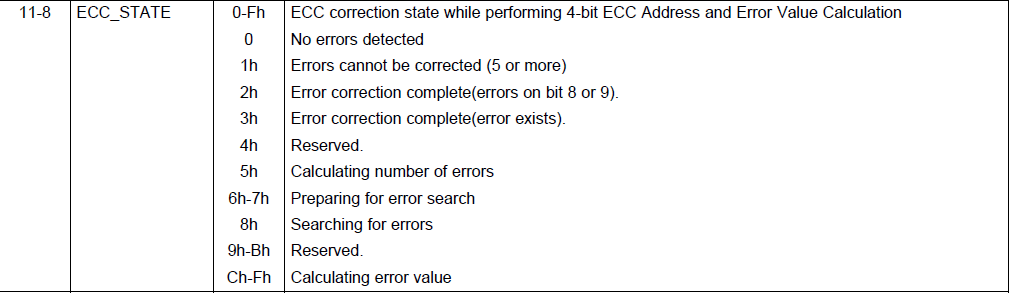

我对 OMAP-L138 NAND 控制器的 NANDFSR 寄存器中的 ECC_STATE 行为有疑问。
正确理解在将4BITECC_ADD_CALC_START 位设置为1后、
ECC_State 在短时间后变为4或更多、最终转换为0-3值?
根据快速时序、0可能从 ECC_STATE 读取、因此我提出了一个问题。

    根据 OMAP-L138 TRM:
    ECC_State 0-FH ECC 校正状态、同时执行4位 ECC 地址和错误值计算
    0未检测到错误
    1h 错误无法更正(5个或更多)
    2h 错误校正完成(位8或9上的错误)。
    3h 错误校正完成(存在错误)。
    4h 保留。
    5h 计算误差数量
    6h-7h 准备错误搜索
    8h 搜索错误
    9H-BH 被保留。
    CH-FH 计算误差值
    您可以看到0x4是保留值。 有关4BITECC_ADD_CALC_START 位的说明、请参阅第20.2.5.6.6.2节4位 ECC。
    另请参阅第20.4.12节"与非闪存控制寄存器(NANDFCR)"。

    [引用 user="Masato Miyashiro"]是否正确理解在将4BITECC_Add_Calc_start 位设置为1后、
    ECC_State 在短时间后更改为4或更多、并最终转换为0-3值?
    是的、您的理解是正确的。
    我不知道这里的混乱是什么。 如果您看一下 TRM 运行模式、就会发现:
    请参阅 第20.2.5.6.6.2节4位 ECC:
    和 ECC_State 定义:
    n`t 记录 ECC_State 更改的完整流程、但可以通过在等待该值在0-3之间稳定时读取 ECC_State 的值来观察到这一点。
