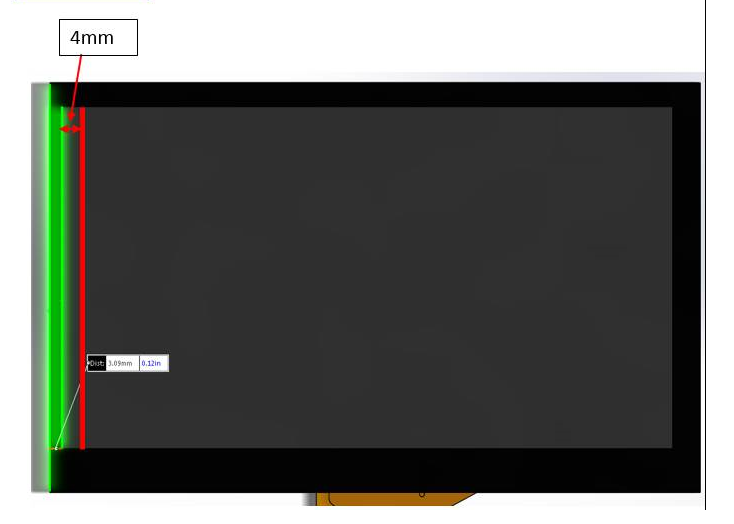

在 AM3354的定制板中-我们希望减小 LCD 的观看区域。
我们使用的是 Newhaven 显示-器件型号 e2e.ti.com/.../NHD_2D00_7.0_2D00_800480EF_2D00_ATXL_2D00_CTP.pdf
由于安装在机械外壳上的底板的两侧不均匀、我们希望减小观看区域。
因此、请告诉我如何减小 LCD 的观看区域。 下面是要移动的附加 LCD 查看区域/应与第一条绿线(从左侧)相距4毫米处空白、请参见下图。
Sujay A
    您使用的是什么软件? 哪个版本? 我认为这不能通过硬件来实现(调整显示时序)。 您将需要在应用软件中执行此操作、例如减小图像尺寸、但继续输出具有居中图像的显示尺寸分辨率。
    您好、Biser、
    软件- SDK 03.03.04 (内核4.4.41)
    软件设置中的任何更改、如减小观看区域。 有什么用吗?
    Sujay A
    我认为这不能在内核级完成。
