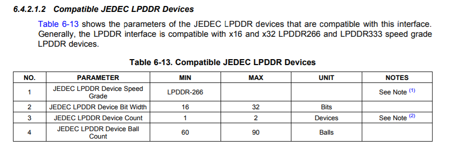

我需要有关 DM3730CUS 处理器 DRAM 存储器的一些帮助。  我想知道 DM3730CUS 是否可以使用 DDR2存储器?  原因是4Gb x 32的 DDR1存储器很难找到,而且 DDR1快速衰减。
如果 DDR2是可接受的、我们是否需要考虑任何独特的设计注意事项?
Ryan Bishop
    您好、Ryan、
    DM3730的 LPDDR 接口设计用于兼容任何具有匹配尺寸的 LPDDR 器件、并符合时钟频率高达200MHz 的 JEDEC LPDDR-266规范。 但并不正式支持 DDR2存储器。 有关支持的内存和可用供应商的更多详细信息、请参阅以下位置的内存供应商选择指南:
    processors.wiki.ti.com/.../Memory_Vendor_Selection_Guide
    和 AM/DM37xx 数据表第6.4.2节的内容、位于:
    www.ti.com/.../dm3730.pdf
    BR
    Tsvetolin Shulev
    尊敬的 Tsvetolin:
    好的、感谢您的回答。 确切地说、虽然数据表中没有说明 LPDDR2支持、但只要我们能够满足所有这些要求、DM3730就会与存储器兼容?
