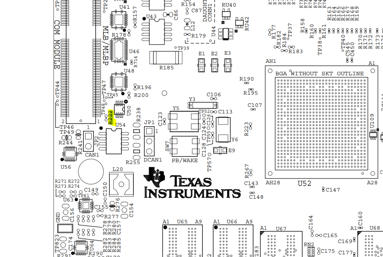

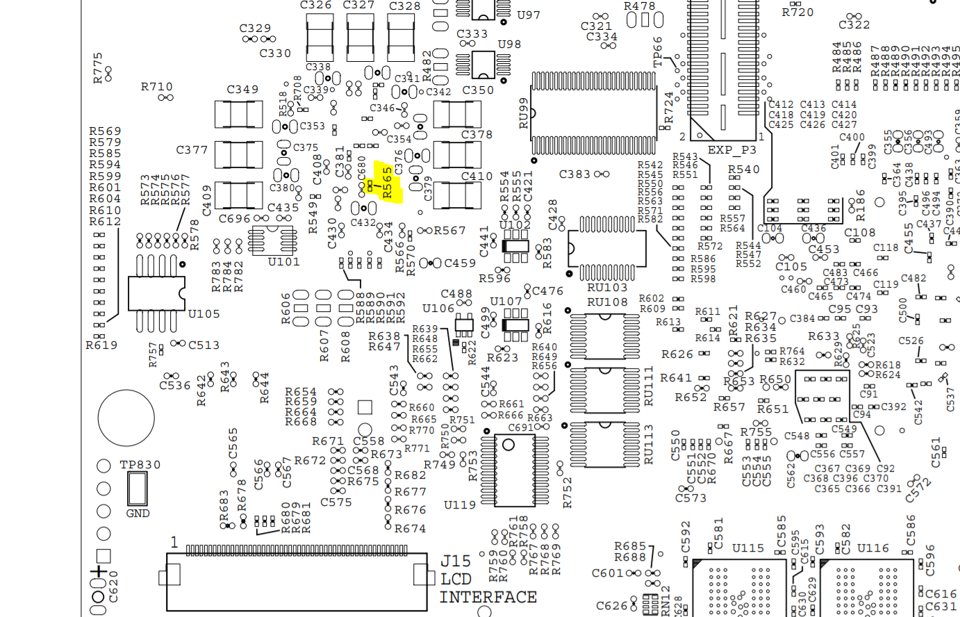

    我检查了 Wilink_j6_hw_mod.png、发现有必要连接 R565和 R222。
    我检查 了 www.ti.com/.../sprr238.pdf 并找到了 R222。
    但是、找不到 R565。
    有人知道 R565在 Jacinto6 EVM Rev.D 中的什么位置吗?
    或者是否有人知道 Mod 的具体过程?
    请帮帮我。
    连接 Rev D 原理图中的参考。
    感谢你的答复。
    我参考您显示的"Rev-D Rev-D 原理图"连接了 R565和 R222。
    但情况与 e2e.ti.com/.../2268487相同

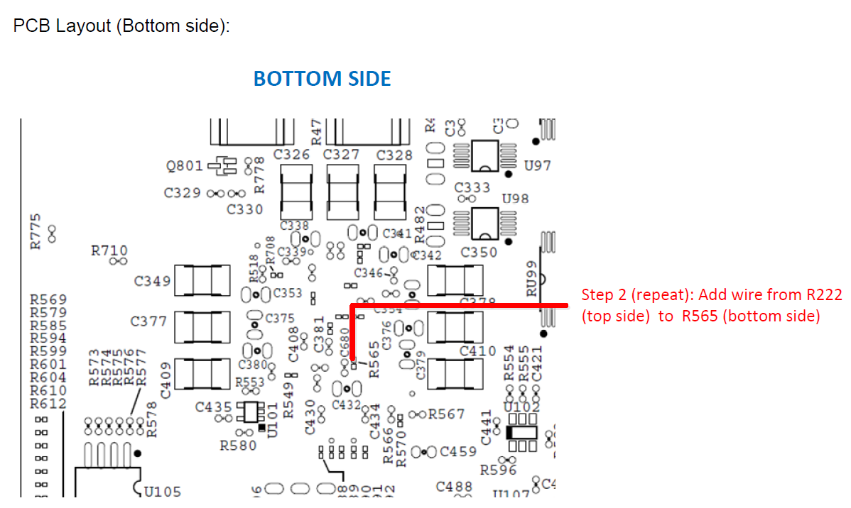

    在下面重新共享更详细的 mod 指令。
    WiLink 需要使用正确的 DIP 开关设置以及 H/W 模块才能在旧的 reV-D 板上工作。
    我建议您仔细检查 H/W 模块、并使用作为版本一部分提供的版本二进制文件尝试一次、然后测试相同的版本。

    感谢您教授详细的 MOD 程序。
    “步骤1:删除 R222”的意思是否是删除“R222”中非常小的黑色部分?
    我检查了 J6 EVM 板的 R222并找到了非常小的黑色器件。
    我的 MOD 刚刚在 R222的左侧添加了一根导线、并连接到 R565的右侧。
