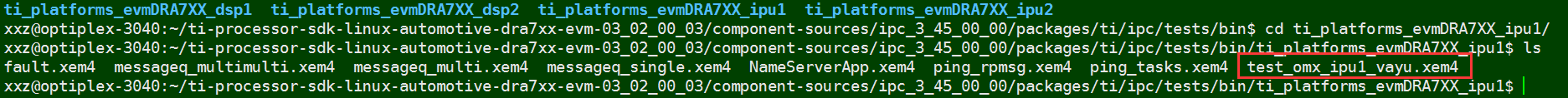

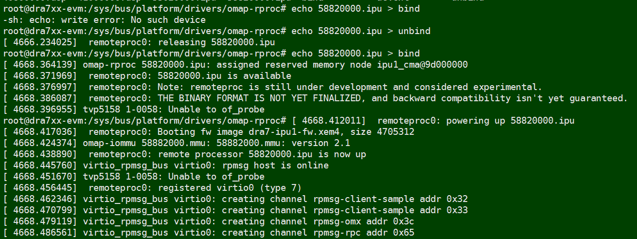

    RTOS 路径: TI-processor-sdk-linux-Automotive-dra7xx-evm-03_02_00_03/组件源
    我要测试 ipu1:
    我找到 test_OMX_ipu1_vayu.xem4
    我将 test_OMX_ipu1_vayu.xem4复制  到 /lib/firmware # ipc/ti_platforms_evmDRA7XX_ipu1
    我 执行以下操作:
    但我不知道它的用途、逻辑、
    如何使用此测试以及如何调试、打印调试信息。
    非常感谢。
    Cesar。
    您好、Cesar、
    对于 IPC 测试固件、您可能需要查看: Running_the _bed_IPC_examples 或 Running IPC examples
    如果要查看 A15和 M4之间的通信示例、您可能需要使用 ex02_MessageQ 的"server_ipu1.xem4"固件。
    以下是 Git 的 Web 链接:
    Git 克隆 git://git.ti.com/ipc/ipc-examples.git - http://git.ti.com/cgit/cgit.cgi/ipc/ipc-examples.git
    Git 克隆 git://git.ti.com/ipc/ipc-metadata.git - http://git.ti.com/cgit/cgit.cgi/ipc/ipc-metadata.git
    另请查看此 e2e 线程 :https://e2e.ti.com/support/arm/sitara_arm/f/791/t/561094#pi316653=1 、了解有关获取跟踪和使用 omapconf 工具的一些信息。
    请参阅此应用手册: 使用 IPC3.x 调试工具和技术
