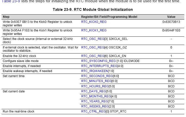

  我对开发 板上的内部 RTC 有问题;
1)添加 OMAP RTC 驱动程序
2)测量与    RTC 相关的电压
1、2、3、4点电压值很高。
3)启动系统后、我测量 RTC_OSC_XI_CLKIN32 NO 信号;
为什么晶体不振动?

    请参阅芯片勘误表文档、勘误表编号 i856 32k 振荡器在 POR 时无法启动。
    这可能与振荡器启动(GZ 位)有关。

    请参阅 Maria 指向的线程。 大多数情况见皮亚利的第一份答复。
    对于 RTC 操作、您可以参阅 TRM (技术参考手册)的 RTC 章节。 请参阅大多数编程模型部分、但如果有问题、整个章节应该会有所帮助。
    STAN
    我将在此处附加最重要的步骤。 请注意 GZ 位设置。
