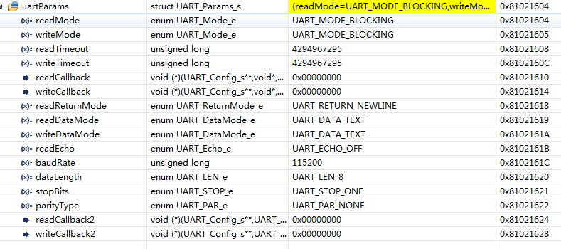

使用 SYS/BIOS 的新项目如何添加 UART 驱动程序? 我使用 SYS/BIOS 工程创建了一个新的正常函数、包括 uartEcho 示例、在崩溃后直接运行 HWREG (SOC_CM_PER_Regs + CM_PER_L3_CLKCTRL)、如何添加 UART 工程?

    我运行 UART_BasicExample_evmAM335x_armTestProject 项目 UART_OPEN 成功、但 UAET_WRITE 将阻止原因?
    UART_open 参数为:UART_open(0,uartParams);

    我调用 UART_WRITE、打印第一个字符串可以显示在串行端口上、但在 UART_WRITE 函数中找到该字符串未返回、断点未出现。 这种情况的原因是什么?
    n`t 驱动器处于阻塞模式、这可能意味着写操作完成中断 DIDn`t 发生或 FIFO 空中断确实发生了 μ s、因此驱动器仍在等待从 HWI 释放的信号量上挂起。
