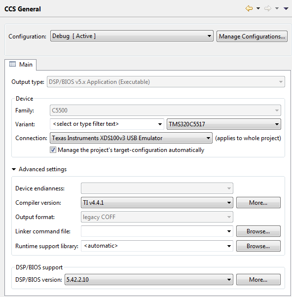

我想在 C5517目标上创建一个项目。
我正在使用 CCS5、DSP/BIOS 5.42.2.10。 我从一个 DSP/BIOS "tsk"示例开始、但是当我编译项目时、我会收到此警告:
 警告:选项-v5517中指定的版本未知(忽略)
我只需打开示例项目并进行编译、而无需进行任何更改。 以下是我的项目的属性:

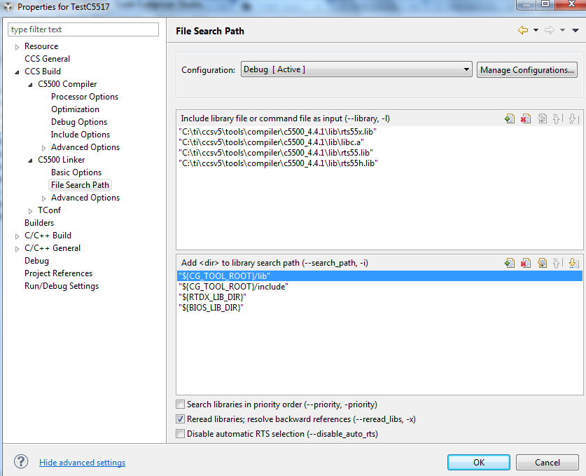

默认的 include 库文件仅为"libc.a"、我在第二次尝试修复警告的 rts55库上添加了该文件、但它不起作用。
C5517目标上的正确配置缺少哪些内容?
如果在 C5515目标上打开项目、一切正常、没有警告或错误。

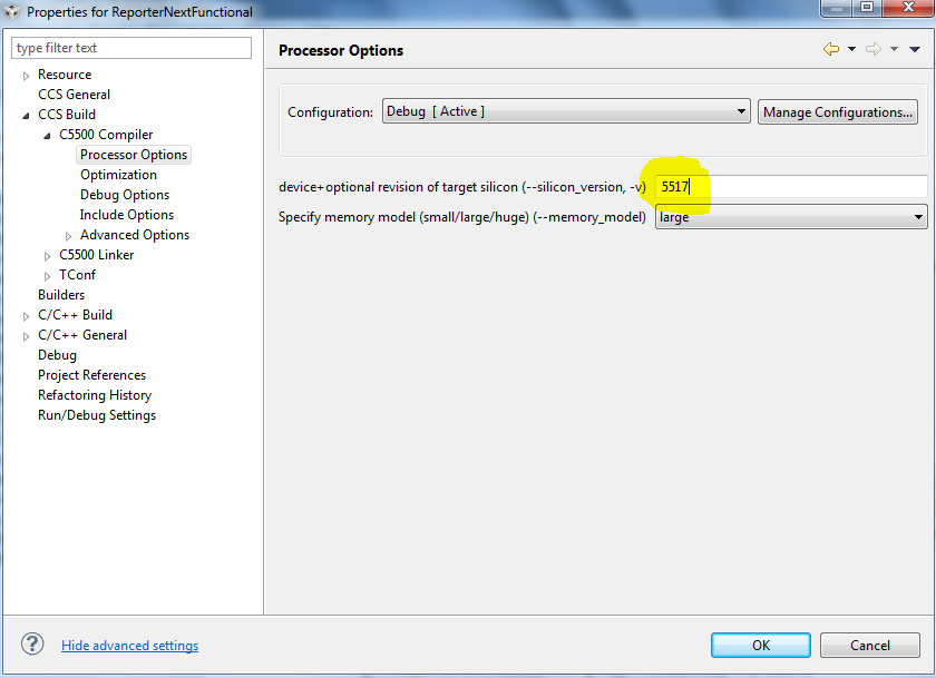

    我打开了 LED 闪烁 EVM5517示例项目、并在其中意识到"Processo Options"已设置为5515 (即使目标是5517!)。
    如果我将其更改为5515、我将不会收到任何警告。
    为什么 EVM5517示例项目将其设置为5515?
    我已通知软件团队。 反馈将发布在此处。
    Yordan
    Stefano、
    我认为这是旧 CSL 版本中的一个赝像、但没有针对 C5517更新 CCS 工程属性。 只要 csl_General.h 设置了正确的宏、就应该是 OK (可选参数)。
