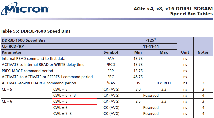

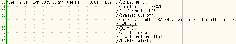

你好。
我能否确保 TMDXSK437X 的 DDR3寄存器参数?
我可以在 URL 下下载最新的 GEL。
processors.wiki.ti.com/.../File:AM437x_GELs.zip
SK 使用 Micron DDR3器件 MT41K256M16HA-125。
尽管 GEL 文件将0x61A11B32设置为 EMIF4D_SDRAM_CONFIG reg、但我认为它不正确。
正确的值应为0x61A01B32
您可以看到注释、CWL = 5、EMIF4D_SDRAM_CONFIG.CWL 必须为0、而不是1。
您对此有何看法?
此致、RY
AM43xx_EMIFCONFIG_HWlvl.gel
MT41K256M16HA-125数据表(CWL = 5)
