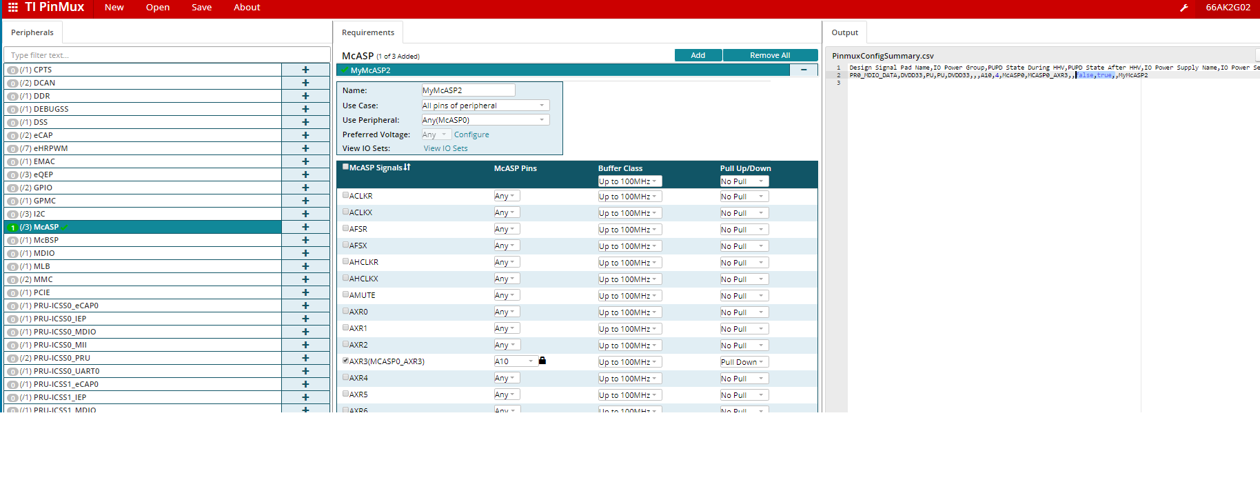

我的客户正在尝试使用 pinmux 工具为其目标板生成代码。 基本来说、还可以、但 GPIO 和 McASP 引脚的上拉配置似乎有一些问题:
他们希望 将 A10:McASP0_AXR3上拉、但如果在 pinmux 云 GUI 工具中进行了设置、则配置不会反映到生成的 csv 文件中。
他们希望 使 A2:GPIO0_109和 AC21:GPIO0_00 上拉、但 如果在 pinmux 云 GUI 工具中进行了设置、则配置不会反映到生成的 csv 文件中。
您可以再次检查吗?

    Kawada-San、
    如果 PU/PD 菜单中的更改未得到反映、您在哪里查找? 我已经检查过、打印出来的结果非常好、请参阅屏幕截图和突出显示的值。

    Alex、您好!

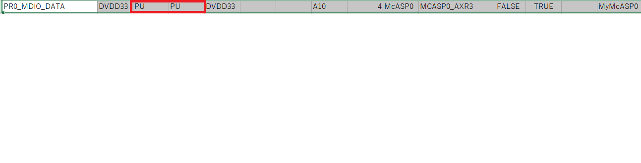

    很抱歉,我弄错了。 他们希望使这些引脚*下拉*,但生成的 csv 文件表明这些引脚是*上拉*。
    例如、我尝试使 AXR3 (McASP0_AXR3)下拉、
    但生成的 csv 文件表明它是上拉的。

    Kawada-San、
    突出显示的不是您应该查看的右列。 这是 HHV 状态。 您应该查看在第 M 列和第 N 列中为 PU/PD 设置的假/真标志。 现在让我知道这是否有意义。
    Alex
    Alex、您好、感谢您的快速回复。 我不知道这个。 好的、我会向客户建议相同的方法。 BR、Naoki
