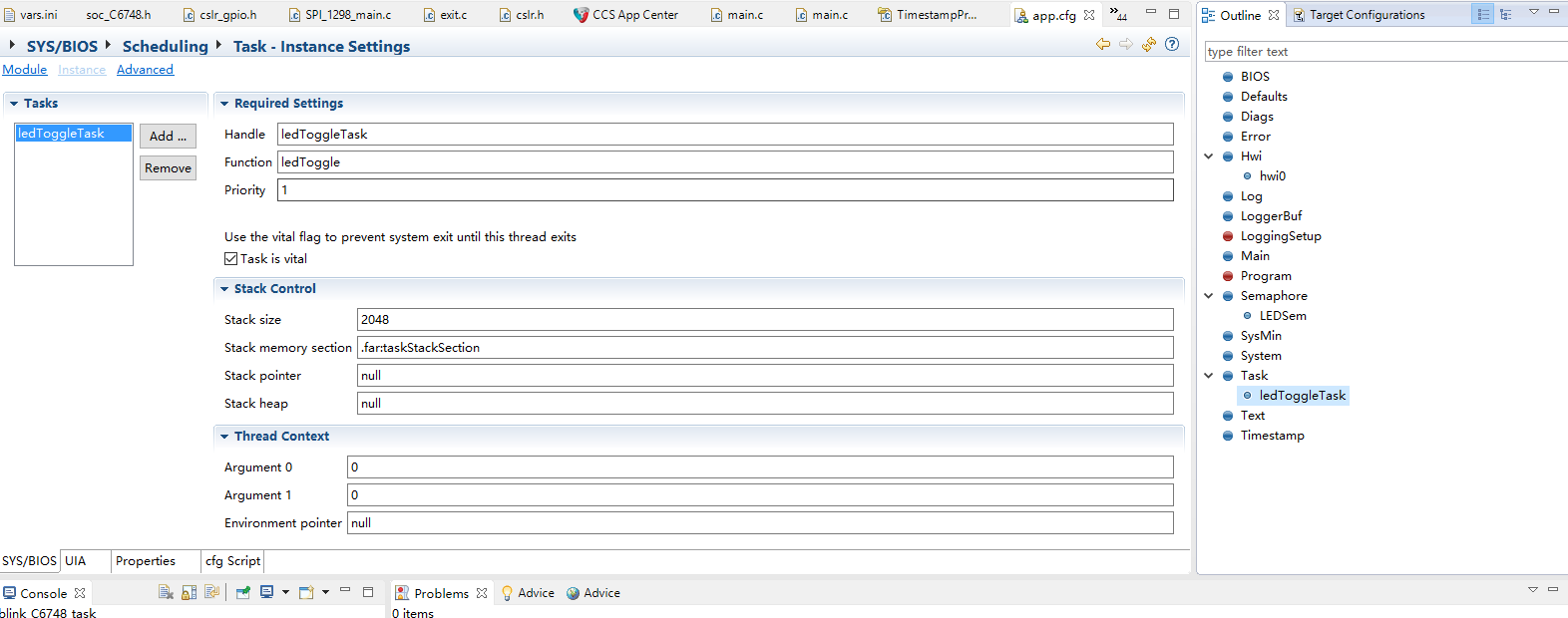

我遵循 和执行 LAB8、它使用任务和信标。
但我成功地运行了实验、LED 会切换为正确、我可以在 ROV 中看到任务和信标。
但在执行图中、 没有任务或信号量。 如何展示它们?

    您的 ROVn`t 您在设置中定义了一个任务。 您能否共享定义任务的.cfg 和文件。 如果您在.cfg 中定义了任务、则会显示该选项卡
    任务-> TASKNAME
    您是否动态创建了任务,它是否在 while 循环中持续执行? 执行显示您仅定义了 HWI、因此请确保您正在运行定义了任务和信号量的二进制文件。

       我已经静态创建了所有组件。 我关注 pdf 中的 LAB8。
       附件是我的 app.cfg。
    e2e.ti.com/.../3465.app.cfg
