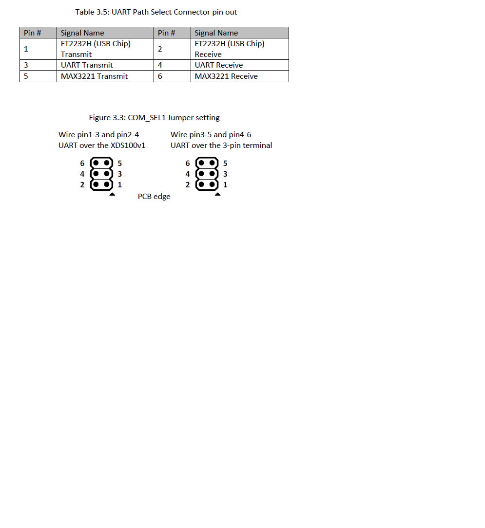

尊敬的所有人:
     我有一个 TMS320C6678 Lite 评估模块刚刚接收、我使用跳转设置为 nand flash boot Linux 和使用电源引导加载设置。但 UART 控制台没有任何消息 ouput.can u help me?
BR
Eric
2017年9月16日
    你(们)好
    检查"COM_SEL1、UART 路由选择连接器"( Mini‐USB 连接器(USB1)上的默认值)
