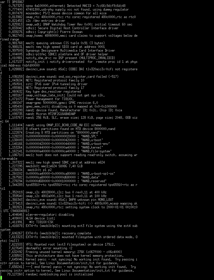

     通过使用 DM388板、SD 卡中包含文件、我复制了所有文件并进行了调整并将其放回。 问题是我无法再次构建我认为是问题所在的文件、这是因为虽然所有指南都提到 IPNC_RDK_3.9.1.tar.gz 文件、但这些文件没有可用的下载。 目前、器件将每隔几分钟重复向串行终端"CCC"写入数据、这表示尝试从 UART 引导。 如果不能从二进制文件中重新编译、则不确定要执行什么操作。
    请提供建议。
    通过使用 DM388板、SD 卡中包含文件、我复制了所有文件并进行了调整并将其放回。 问题是我无法再次构建我认为是问题的文件,这是因为虽然所有指南都提到 IPNC_RDK_3.9.1.tar.gz 文件,但这些文件没有可用的下载。 目前,设备将每隔几分钟重复向串行终端“CCCCC”写入数据,这表示尝试从 UART 引导。 如果不能从二进制文件中重新编译、则不确定要执行什么操作。
    请提供建议。
    谢谢你
     使用新的 SD 卡、但上一张卡上的相同文件未提供此错误、该错误会不断重复:
    U-Boot SPL 2016.05-00004-g63acf8c-脏 污(2017年2月13日- 17:24:46)
    尝试从 MMC2引导
    几分钟后、它最终尝试引导内核、但进入了内核恐慌
    请提供建议

    已更新修复了内核恐慌、是文件复制问题。 现在的问题是电路板通过可用的接入点持续启动、并重复执行第一个屏幕截图中所示的相同负载。 能够进入 Linux 提示符、但如果无法可靠地重新引导至引导菜单提示符、它将崩溃。 发出 boot 命令后、只需通过引导循环进行重新设置、在该循环中、您可以偶尔引导至 Linux 提示符。
    无法确定导致此不可靠引导的原因、因为未显示明显错误。 用例脚本会泛洪屏幕的输出、这可能是部分问题。

    否、我们无法流式传输演示。 我们删除了 usecase.sh 文件、该文件阻止了系统崩溃。 现在、我们需要有关新文件的帮助、该文件将允许我们使用摄像头、但不会尝试自动启动系统。 实质上、有一个文件会使上载到该 usecase.sh 文件上的系统崩溃。 我们需要知道这是什么、因此我们可以将其删除并启动并运行。
    提供的用于实现 UI 的用例文件会导致器件不断重启。 如果您可以向我提供电子邮件地址、我也可以向您发送整个 PuTTY 日志。 该文件无法附加到此论坛。
