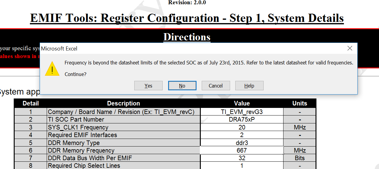

我们使用 EMIF 工具 SPRAC36A.zip (http://www.ti.com/lit/an/sprac36a/sprac36a.pdf)
将 J6P DDR3速度配置为1333。
当我们将频率更改为667MHz 时、它会报告警告信息。
此 EMIF 工具是否支持 J6P 667MHz 设置? 在数据表中、我们可以发现 J6P 支持1333速度二进制文件。

    是的、该工具支持 J6Plus、J6Plus 支持667 MHz。 此警告 是一个需要修复的错误。 请选择"是"以忽略警告、.xls 应继续工作。

    感谢帮助我们确认。 正在等待我们在网站上更新 EMIF 工具的新版本。
