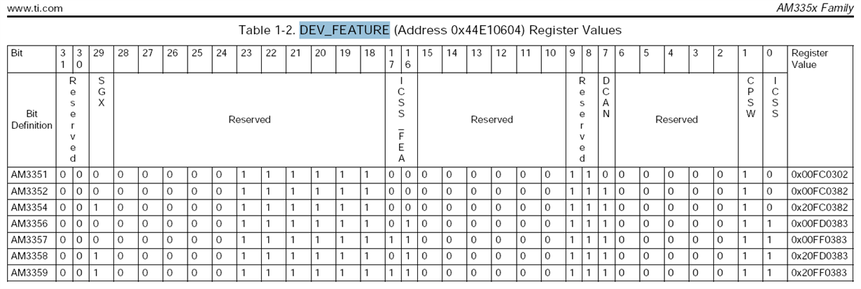

我们拥有基于 BBB 的定制板、具有512MB DDR 和8GB eMMC。
我们将使用 AM3352提供一个版本、使用 AM3351提供一个版本、我们希望通过读取寄存器来区分两个版本、以便在装配线上检测到错误的芯片。
我正在读取 AM335x 的 TRM、似乎 DEV_FEATURE 寄存  器具有提及的 AM3352、AM3354、AM3356、AM3357、AM3358和 AM3359值、但不适用于 AM3351。
但是、我知道 AM3351中没有的东西是 DCAN、对吧?
因此、我假设从 DEV_FEATURE (地址0x44E10604)寄存 器读取的 AM3351值为0x00FC0302。
这是正确的吗? 是否有任何文档参考?
是否有任何其他寄存器可被读取以区分 AM3351和 AM3352?

    您好、Ankur、
    您的假设是正确的。 DEV_FEATURE 寄存器中的 AM3351和 AM3352之间的唯一区别是 DCAN 字段。
    请参阅随附的表格。 遗憾的是、该表在上一个 AM335x TRM 修订版本中缺失。
    BR
