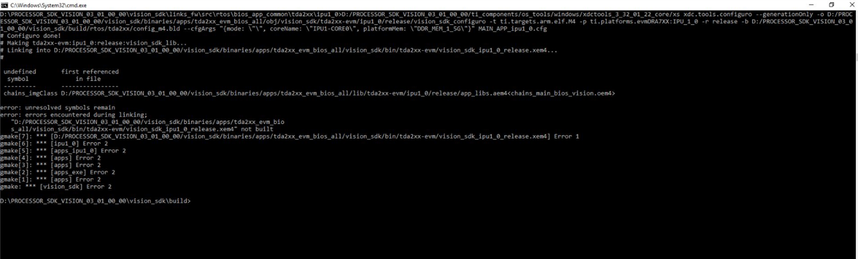

我想在 VISION_SDK_03_01中创建新的用例、并按照以下步骤操作:
在路径 root\vision_sdk\apps\src\rtos\usecases\new_use_case 下创建新的用例文件夹
新用例文件夹 包含 usecase.txt、cfg.mk、SRC_files.MK、new_use_case.h 和 new_use_case.c 文件
使用 vision.exe 生成用例
将函数 chains_new_use_case (&gChains_usecaseCfg)添加到 root\vision_sdk\apps\src\rtos\common\chains_main_BIOS_vision.c
将 uC_new_use_case 添加到 root\vision_sdk\apps\configs\cfg.mk 中的 uC_list 中
6.set uC_use_case=yes in root\vision_sdk\apps\configs\tda2xx_evm_BIOS_all\uC_cfg.mk
 7.root\vision_sdk\links_fw\include\config\apps\tda2xx_evm_BIOS_all\system_cfg.h 中添加#define uC_use_case
但是、我在链接期间遇到错误:
Nevena
    Nevena、
    1) 1)大多数情况下、您的用例未进行编译。 您可以确认、通过在用例文件中添加"编译错误"、编译器应该会捕获此错误。
    2)如果(1)成功、请使用"gmake -s -j showconfig"检查用例是否已启用
    在全新构建后、一切工作正常。
    感谢你的帮助。
