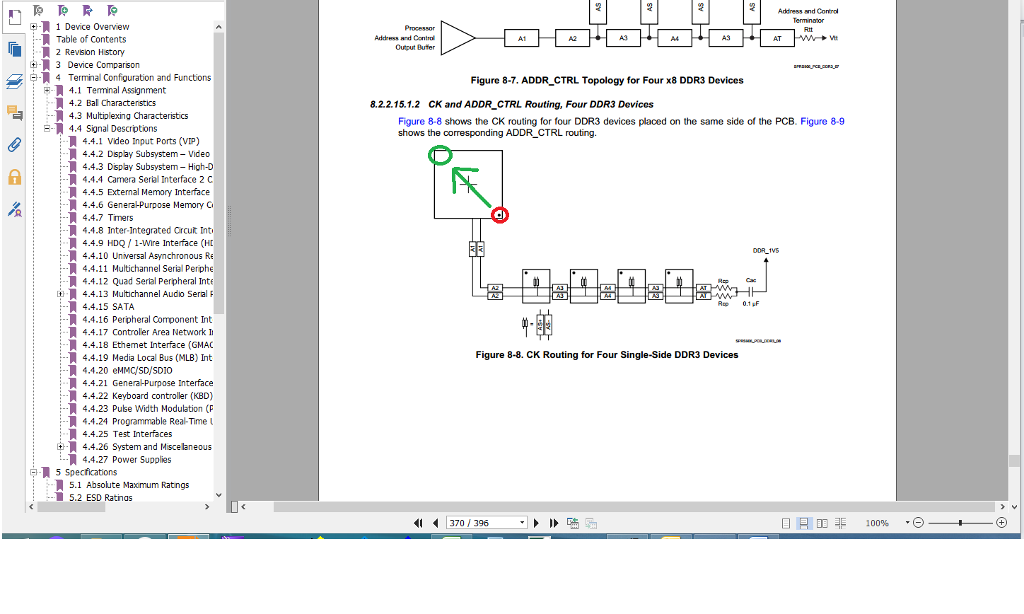

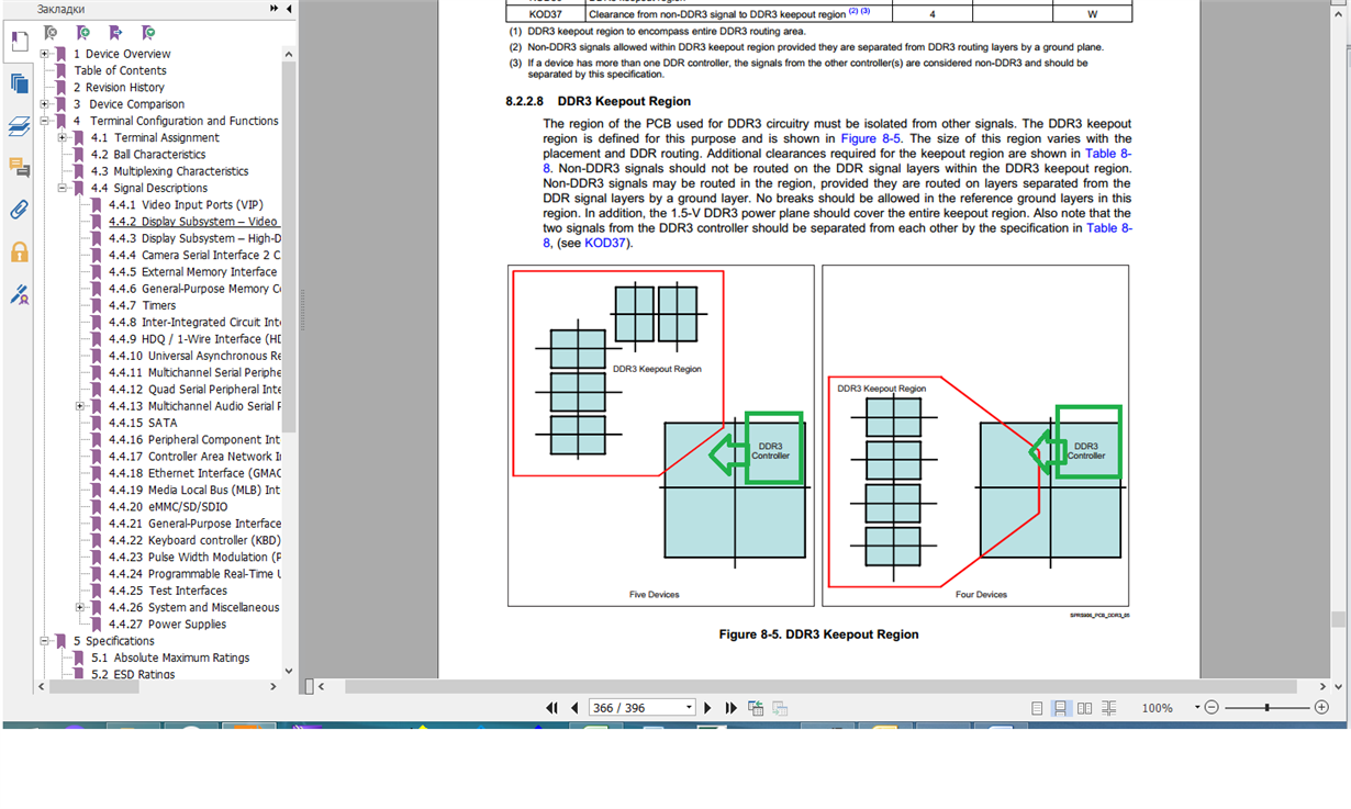

你好。 在 AM571x Sitara 处理器 DS 中、图片中可能会有任何错误
1)第366页的图8-5 DDR 控制器必须位于左侧(图8-4是右侧(?))
 2) 2)在从图8-8开始的所有图中、在 Sitara 上放置第一个引脚时出错。 (DDR 第一个引脚位置正确)
    这些数字用于说明目的。 它们不一定代表实际配置。
