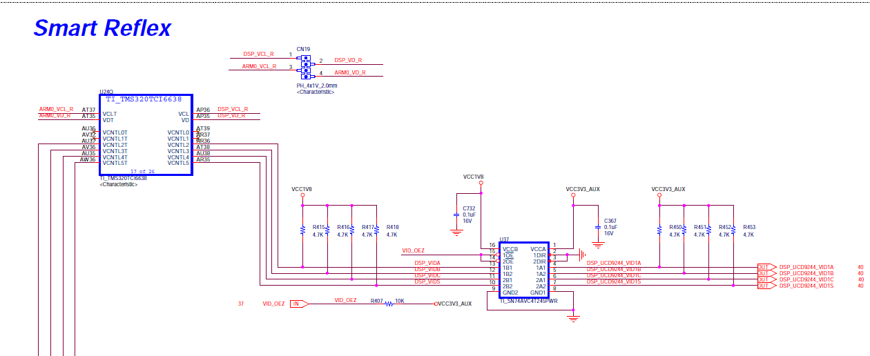

66AK2H14数据表中提到 VCNTL[2:0]将用于向 DAC 输出6个位(在 图11-3中)。 SmartReflex 4引脚6位 VID 接口时序)。
但在硬件设计指南中、指示 将使用 VCNTL[4:2]向 DAC 输出6位( SPRABV0的图2和图3)。
因此、请阐明66Ak2h14器件可以遵循哪个选项。

    您好、Madhu、
    查看 K2H EVM 设计:
    和 K2E 设计:
    两者都与硬件设计指南中所述的情况相匹配。
