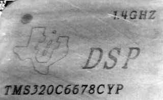

我们希望使用1.4GHz 版本 的 TMS320C6678。 数据表在几个不同的位置指出、对于这个速度、初始 CVDD 电压应该为1.15V。 (TMS320C6678、SPRS691E—2010年11月—2014年3月修订、表6-2或表7-1等)。 《硬件设计指南》(SPRABI2C、2013年8月)具有 VID 值映射功能。 值为0.7V (0x00)至1.103V (0x3F)。 最大电压小于1.15V、这是建议的上电电电电压。
我们对 CVDD 电压轨使用 UCD9222。 如果我将 UCD9222配置为不使用 VID 引脚、那么我可以将输出电压设置为1.15V、但 DSP 稍后无法使用 VID 更改它。 如果我将 UCD9222设置为使用 VID 引脚(VID-6配置)、并且我将范围设置为0.7V 至1.103V、那么 UCD9222可以从0.7V 至1.103V 之间的任何电压开始、但 DSP 需要1.15V 才能启动。
简而言之、VID 范围不涵盖在1.4GHz 上运行的 DSP 的启动要求。
推荐的解决方案是什么?

    我们订购了:TMS320C6678ACYP4 ,在1.4GHz 的频率下,最终有4个。 器件型号为 TMS320C6678ACYP、结尾没有4个器件、但右上角有1.4GHz 标记。

    对于1.4GHz 版本、应在硬件设计指南的表1中的每个条目中添加50mV。 对 UCD9222进行编程时、这意味着将范围更改为0.75V 至1.153V。如果您对此有进一步的问题、请告知我们。
