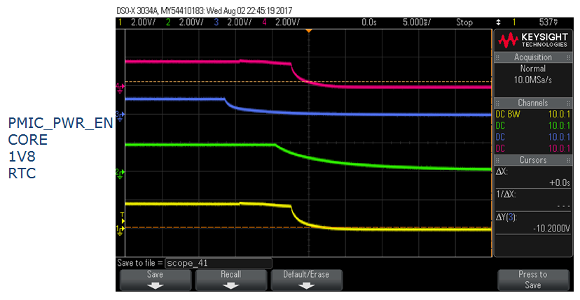

我们的 Sitara 设计(AM3358BZCZ)存在问题。 我们的器件故障数量很多(25%)、因此这是我们面临的一个关键问题。
似乎故障是晶体接口周围的故障、在芯片断电期间、器件有时会受到内部损坏。
当我们重新上电时、时钟未运行。 如果我们使用函数发生器“跳转启动”晶体,我们可以使时钟再次运行。
我们遵循了数据表第107页上的设计。 您是否知道与此设计相关的任何问题?

    我在主振荡器周围没有发现任何问题。 我在几年前设计的客户电路板上具有完全相同的晶体和 RC 值、但从未出现过这个问题。 我建议您检查电源定序并进行复位。 还要检查电源是否存在过度纹波。
    Biser、
    请参阅下面的客户响应:
    我们看不到任何电源纹波、我们认为我们遵循了电源的正确复位和定序。
    我们已经研究这个问题了几个星期。 这个问题出现在我们大约25%的电路板中、可能需要几千个电源周期、直到我们看到这个问题。 我们真的在努力找出出错的地方。
    是否有任何特定的复位或电源定序会导致内部振荡器出现此故障?
    您说他们正在对电路板进行电源循环。 从断电到上电的时间是多久? 它是否太小、电路板电容器无法完全放电?
    您好、Biser、
    客户反馈如下:
    两次电源循环之间的放电时间为3秒。 我们监控的所有电源 PMIC 稳压电源轨都在20ms 内停机。 在下面的示波器屏幕截图中、我们在 SYS_5V 上添加了470uF 的电容、以便在外部电源被移除时使用欠压锁定来使 PMIC 正常关断。 额外的电容可使 SYS_5V 长时间保持上升、但不应影响 AM3358。 我们对时间安排的看法如下:
    1.24V 输入电源被拉取。(24VSW_OUT)
    2.5V 进入 PMIC 的电压会降低、直到它在3.3V 时触发欠压锁定(UVLO)故障
    3V3B 在 VDD_5V 上运行、PMIC 的输入电压从 SYS_5V 上的470uF 电容器断开并开始下降。 我们相信它随后会通过3V3A 保持反馈。
    4.在4-6ms 抗尖峰脉冲时间后、VDD_CORE 由 PMIC 关断。
    5.1ms 后、PMIC 将关闭3V3A。 这允许3V3B 降压。
    3.3V3A 从 VDDS 获得反馈(它跟踪 RTC、但我们最初将其连接到 LDO3的1V8、随后将其连接)
    7.7ms 后、PMIC 关闭 VDD_RTC。 然后、3V3A 随它一起下降。
