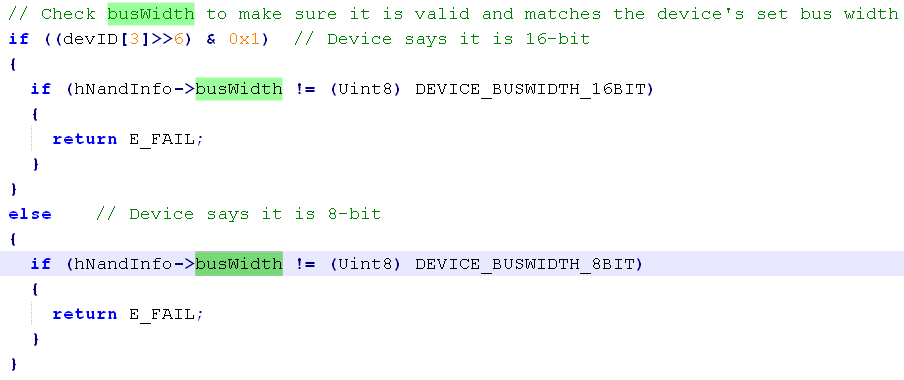

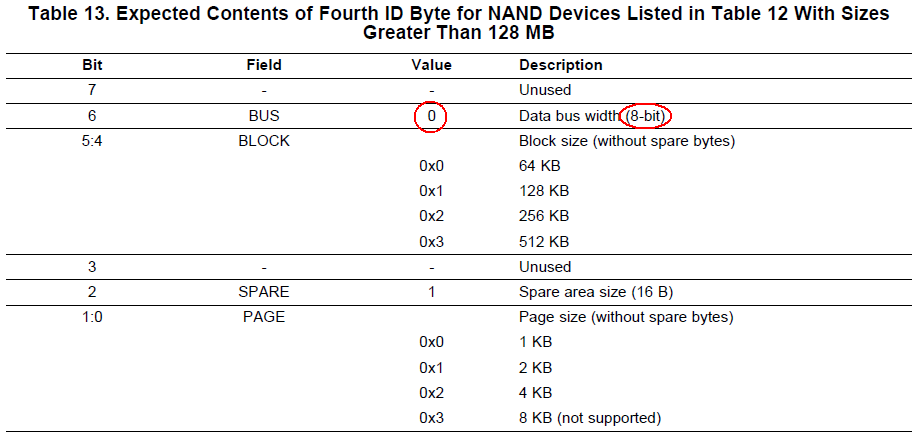

由于器件 ID 不在支持列表中、引导加载程序将准备好第4个 ID 字节。
它是否仅支持位6和0 (8位器件)? 位6=1器件如何?
LCDK 使用 MT29F4G16ABA、其器件 ID 为0xCC、不在支持列表中。 第4个 ID 是0x56、第6位为1、因此我认为引导加载程序应用手册表13遗漏了一些内容。
    Tony、
    没错。 第6位用于区分8位和16位 NAND 器件。
    0对应于8位 NAND
    1对应于16位 NAND
    下面是显示此配置的 ROM 代码:
    我将为文档提交一个文献错误、以便在文档中添加16位 NAND 总线宽度引用。
