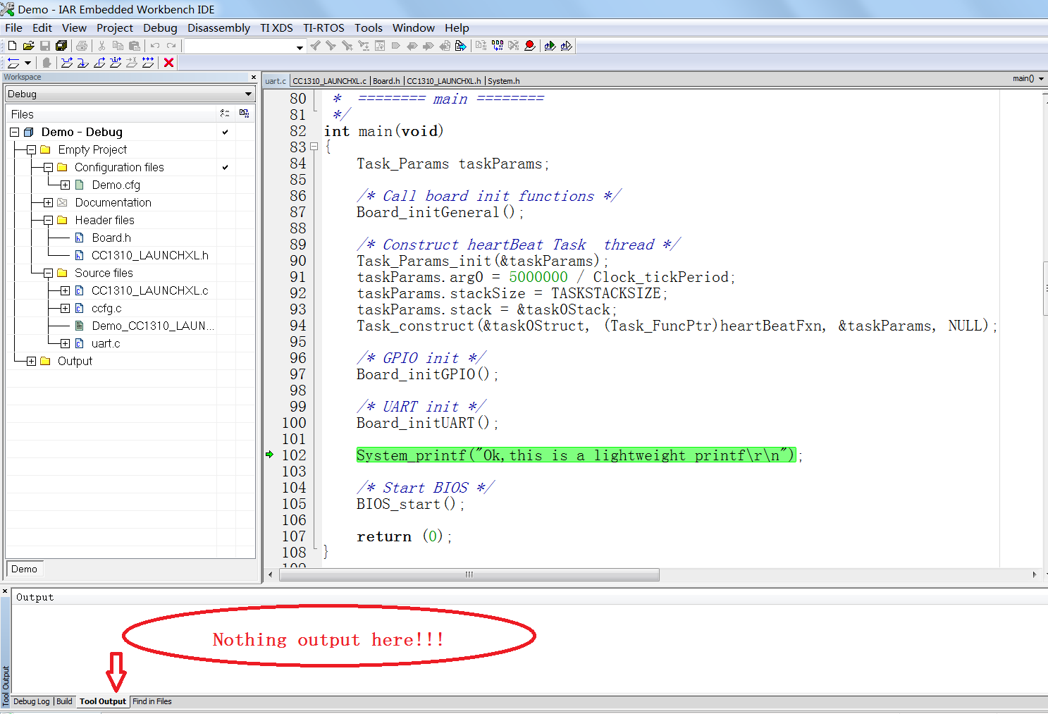

我是学习 CC1310 lacuchpad 的大杂商、今天我有一个有关 TI-RTOS 中"System_printf ()"函数的小问题。 我以前在独立 C 库中使用"printf()函数输出调试消息、我可以在控制台或输出消息框(如 Keil IDE)中看到我传递给 printf()的格式字符串。  但现在我在 Windows 7 PC 中使用 IAR。当我使用如图所示的"System_printf()"时,数据输出在哪里? 是否应该出现在 Tool Output 框中?
是否 有我忽略的配置?  或者我可以在其他位置找到输出数据?

    在 IAR 中、您需要打开终端才能看到输出、它可以在 View -> Terminal 下找到。

    是的、它可以正常工作。 Terminal 位于 View -> Terminal I/O 但应首先启动调试模式、以便您可以找到它。
