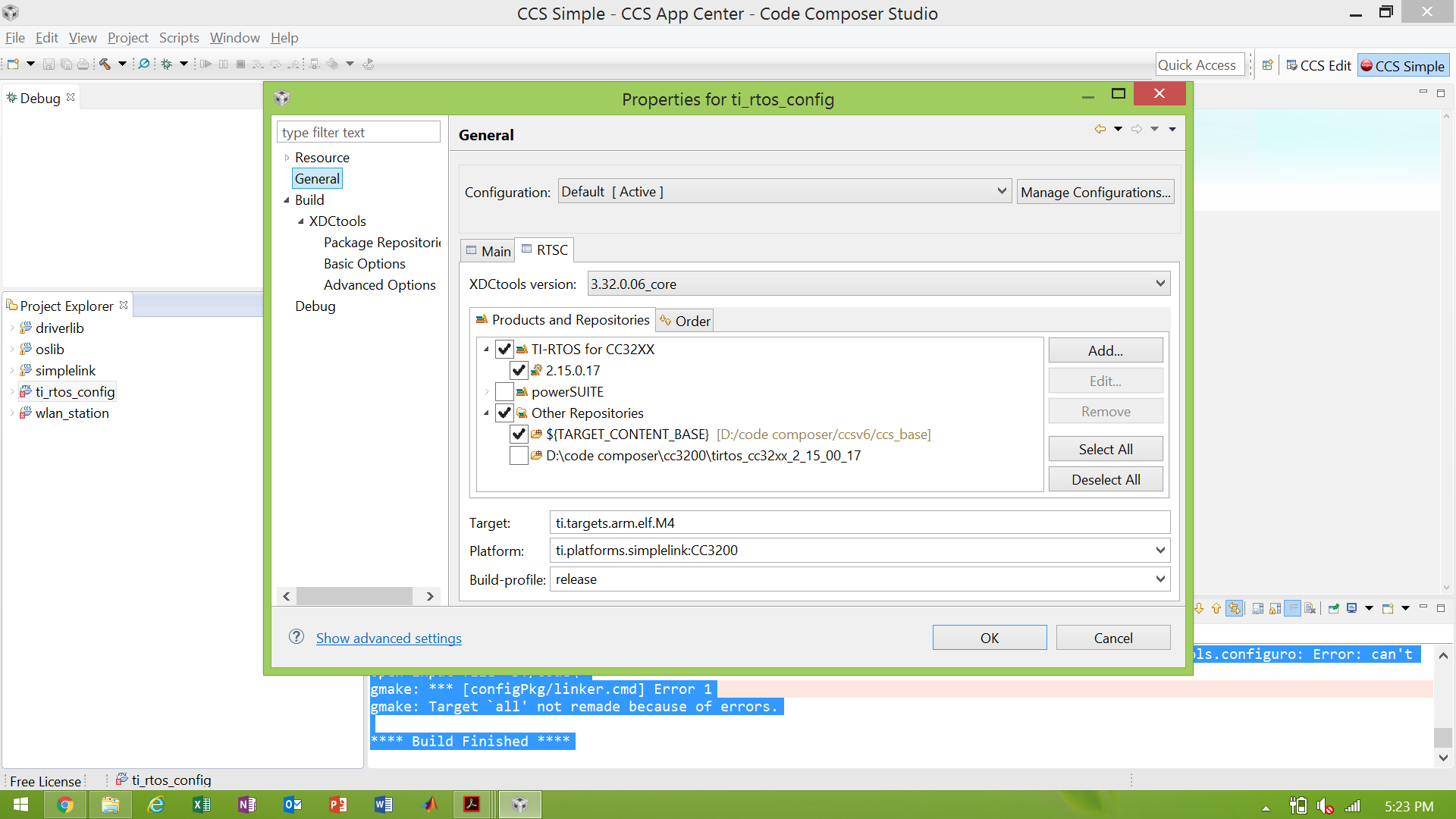

我正在尝试使用 Project0配置 cc3200板。
编译 ti_rtos_confg 工程时显示以下错误。
我已根据入门 pdf 说明更改了项目的属性。
****项目 ti_rtos_config 的默认配置构建****
JS:"D:/code composer/xdctools_3_32_00_06_core/packages/xdc/tools/cmdr.xs"、第51行:错误:xdc.tools.configuro:错误:无法打开输入文件'D:/code\'
gmake:***[configPkg/linker.cmd]错误1.
gmake:目标`全部'不会由于错误而重制。
****构建完成****
    您好、Piyusha、
    根据您的错误代码、我认为问题是由您的安装路径上有空间引起的。 您可以尝试将其更改为诸如 code_composer 之类的内容。
    希望这有所帮助、
    Gerardo
    您好 Gerardo、
    感谢您的回答。
    它解决了我的问题。
