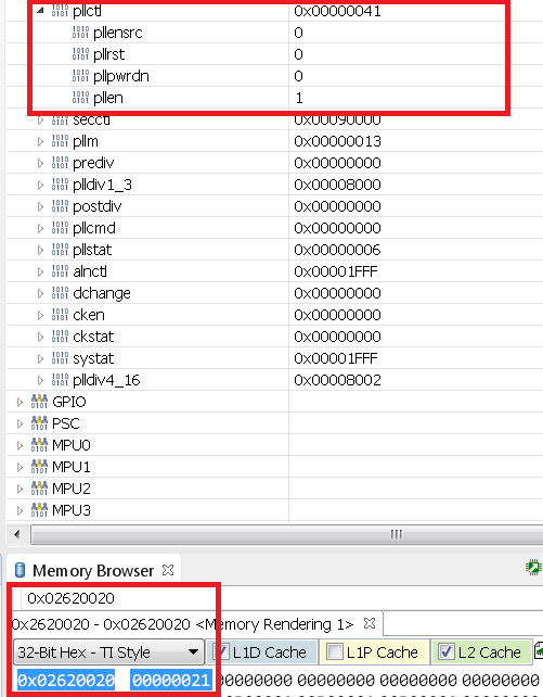

我从 图中看到了 PLL 的方框图 PLLENSRC 控制多路复用器、我认为我已经看到了这种影响、但没有直接声明 PLLENSRC 为高电平(1)、并且在我的情况下、100MHz 的输入时钟直接路由到 sysclk7 用于 EMIF 引导。  Sysclk7在启动过程中通电后为100MHz/6……这是 sysclk7的正确频率吗?  我是否作出了正确的扣减 我确定的主要问题是、我不知道加电时的 PLLENSRC 是什么。  如果它不是1、那么我还需要知道加电时的 PLLen 是什么。
但是、如果100MHz/6是 SYSCLK7、这是 EMIF 启动时钟...如何加快速度以确保更快的启动?

    是的、在 EMIF16引导模式下、PLL 不会被旁路。
    PLLENSRC 为0、PLLEN 为1。 您可以通过设置 EMIF16引导模式、 然后在寄存器视图中查看 PLL 寄存器来轻松验证这一点。 我已附加一个快照供您参考。  您还可以在 EVM 上执行此实验。连接到 DSP 内核0、 执行系统复位、解锁 KICK 寄存器并将 DEVSTAT 设置为0x21、然后运行内核。 停止内核 并打开 View->Register View 并查看 PLL 寄存器。

    好的、谢谢、 引导是否正确? 我看到上面有关复位的详细说明、但这与引导不同。  因此、当它启动时、 PLL 不会被绕过。  PLLENSRC 为0、PLLEN 为1。
    是的、这适用于引导。 PLL 仅在 SPI、I2C 和器件在无引导(调试模式)下引导时处于旁路状态。
    当在 EMIF16、NAND、UART、以太网或 PCIe 引导中设置器件时、PLL 配置为 DEVSPEED 设置(器件速度等级)、外设配置为安全默认引导速度、以允许通过该接口读取映像。
    Rahul
    那么、在我的例子中、SYSLCK 7是1250MHz/6?
    是的、SYSCLK7将是1250/6、大约为208MHz。 (如果是设备的速度等级)
    在 EVM 上、由于速度等级为1GHz、因此上升至166MHz。
    Rahul
    因此、POR 复位后、器件将引导、并使用设置/保持和选通的默认设置。 这对于引导速度而言很慢或可能不是最佳选择...在引导时是否有方法升级这些设置?
