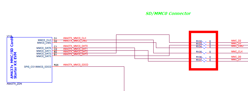

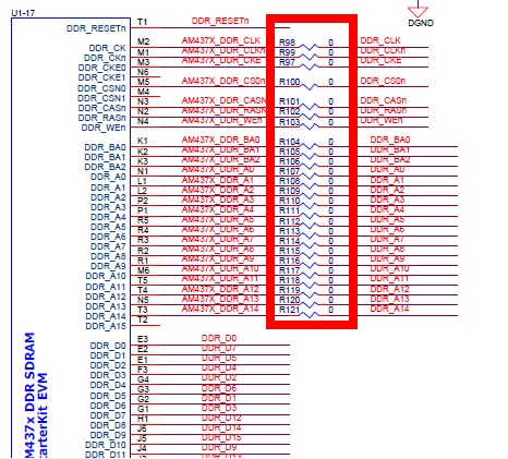

大家好
我对 AM437x SK EVM 有疑问。
AM437x SK EVM 具有一些 μ 0Ω 寄存器。
这些是 AM437x SK 电路板原理图的一部分。
0Ω 这些红框区域有 μ m 寄存器?
高贵须
    将这些作为预防措施放置、以便在必要时可使用适当的串行电阻器来更改它们。
    嗨、Biser
    我明白了。 谢谢!
