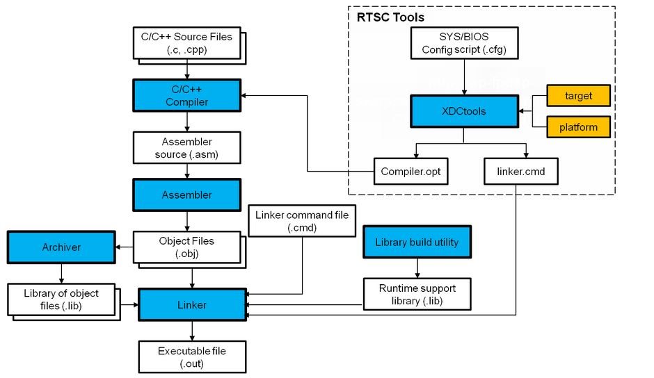

当需要修改中央"*。cfg"项目文件时、即使与 C/C++应用程序相关的源文件也可能需要重新编译(请参阅随附的 RTSC 编译过程)。 因此、修改*。cfg 文件会导致重新编译所有命令。
您能否表达/总结条件在对*。cfg 进行更改时、定制特定 C/C++文件不需要重新编译?
换句话说、我们希望更改*。cfg 文件、但不想再次编译所有与应用程序相关的文件。 您在这里看到风险吗?

    抱歉、您必须重建所有文件。 我确定.cfg 中可以更改的项目不需要全部重建、但我们没有努力识别它们。 这样一份清单很难准确地保持。

    非常感谢 Todd。 我知道。
