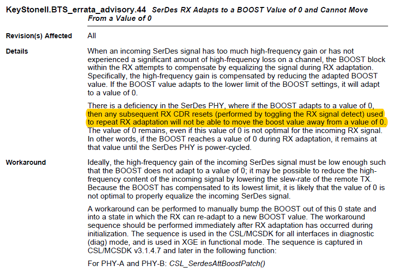

尊敬的香榭丽舍
我的客户发现引导失败、他们还发现此引导失败是由 PLL 控制寄存器的 LNX_SD_STATE 位中的信号检测错误引起的。
他们希望检查 SGMII 中的此信号检测故障与低于勘误表之间是否存在任何关系。 您能否检查是否存在任何关系?
BTW、从上面的勘误表中可以看出、这个变通办法似乎已经在处理器 SDK 和 McSDK v3.1.4.7上实现、对吧?
谢谢、此致、
SI
