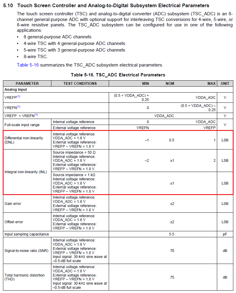

  • 尊敬的 Sitara 支持团队:
    关于 ADC 精度、 数据表中规定了 INL 和 DNL、如下所示。
    我的客户正在请求 INL 和 DNL 的测量数据
     因为他认为数据表上的值必须得到保证。
    您能否提供 AM335x ADC 的 INL 和 DNL 的测量数据?
    此外、我的客户请求测量 INL 和 DNL 以及的方法
     测量环境、包括硬件和软件要求。
    卡纳
    您好、Kanae、
    [报价]我的客户请求 INL 和 DNL 的测量数据
    因为他认为数据表上的值必须得到保证。
    您能否提供 AM335x ADC 的 INL 和 DNL 的测量数据?[/引述]
    数据表中的值经过验证。 我们无法在公共论坛上提供测量数据或测试设置。 有关详细信息、请联系您当地的 FAE。
