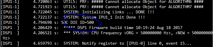

根据数据表、我们希望按如下方式读取硬件寄存器、并且该值不合理。
位31:24
TDA3MV:0x93
TDA3MV-FD:0x94
TDA3MA:0x95
TDA3LX:0x96
TDA3LA:0x97
读取的值是0x500、位31:24=0x00?
值= HW_RD_REG32 (SOC_CTRL_MODULE_WKUP_CORE_BASE + CTRL_WKUP_STD_FUSE_DIE_ID_2);
vps_printf (“SOC 芯片 ID =%x\n”,值);

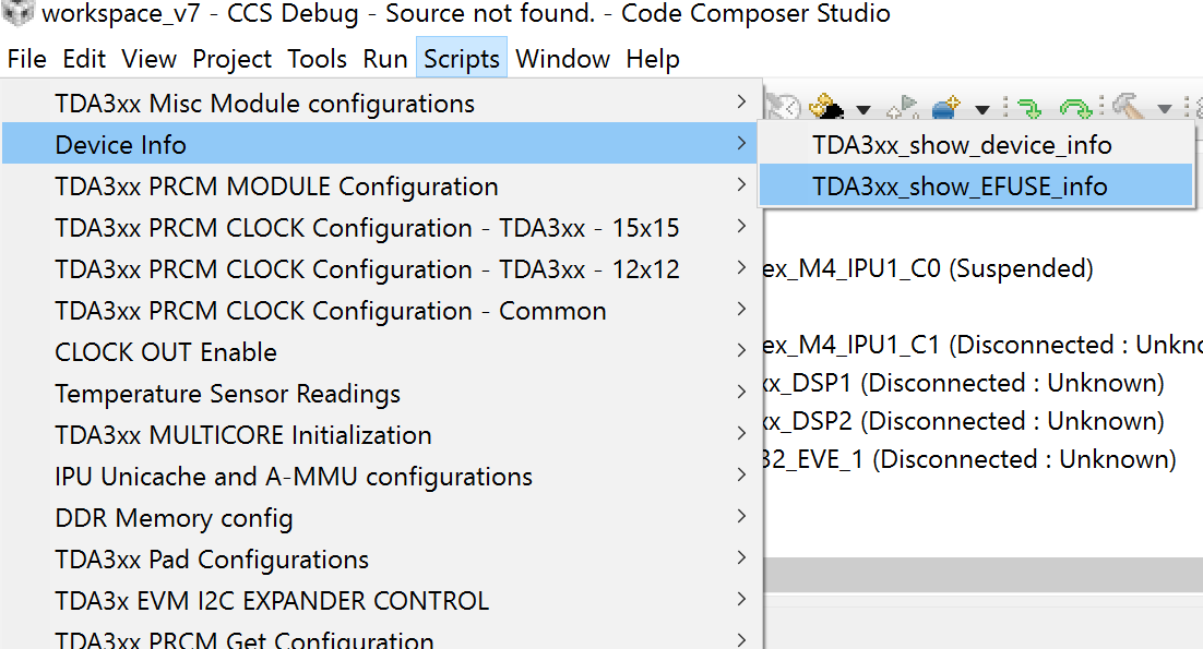

也可以使用 CCS Get 为此类输入、相同的结果。
Cortex_M4_IPU1_C0:GEL 输出: ===================================
Cortex_M4_IPU1_C0:GEL 输出: ==== 检测到 TDA3xx PG2.0器件  ====
Cortex_M4_IPU1_C0:GEL 输出: ==== 检测到 TDA3xx GP 器件   ===========
Cortex_M4_IPU1_C0:GEL 输出: ==== 检测到 TDA3xx 15x15器件====
Cortex_M4_IPU1_C0:GEL 输出: ==== DIE_ID0  = 0x02015018   ====
Cortex_M4_IPU1_C0:GEL 输出: ==== DIE_ID1  = 0x016866F7   ====
Cortex_M4_IPU1_C0:GEL 输出: ==== DIE_ID2  = 0x00000500   ====
Cortex_M4_IPU1_C0:GEL 输出: ==== DIE_ID3  = 0x189C0122   ====
Cortex_M4_IPU1_C0:GEL 输出: ==== ID_CODE  = 0x2BB4C02F   =======
Cortex_M4_IPU1_C0:GEL 输出: ==== PROD_ID  = 0x2ED308F0   ====
Cortex_M4_IPU1_C0:GEL 输出: ==== 标准熔丝 = 0x00000C00   ====

    我从电路板(SR1.0)上读取了 ID2、得到了全0 (甚至不是500)。 我认为这可能是一个已知问题、因为编写 gels 是为了直接从 sysboot 引脚而不是从 ID2 reg 检测15x15。 我将在内部进行检查并返回给您。
    STAN
    陈钢
    预量产器件未对基本 PN 字段进行编程。  生产设备都应具有正确的设置。  您可以通过读取封装顶部的戳记来判断您的器件是否预制。  预量产将从器件型号上的"X"开始。
    Kyle
    Kyle、
    是的、器件型号以"X"开头、因此这是预量产。
    感谢您的回复!
