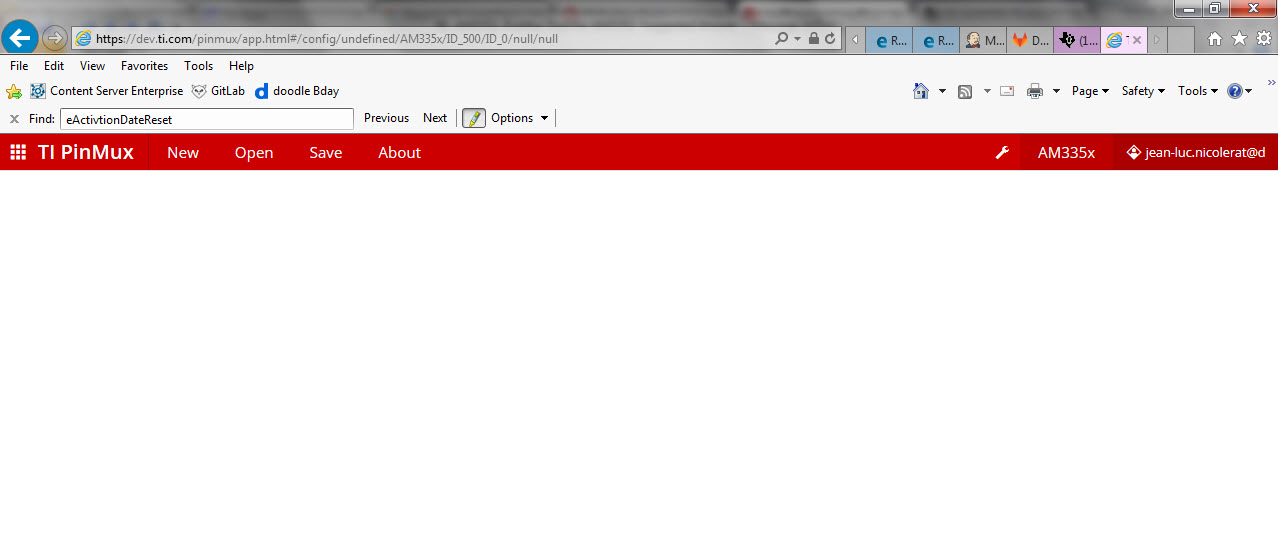

 我在2016年设计了采用 AM3352的电路板、并使用了您的 PinMux 云工具。
但现在当我打开它时、我看到一个空页面、那么该工具是否不再兼容?
谢谢、致以诚挚的问候
让-吕克

    您好、Pavel、
    谢谢、但我使用您的 pinmux 在线工具设计了该板、现在、如果我看到此空白页面、我会尝试将其打开

    您好、Pavel、
    我能够使用 Chrome 创建一个新的、然后重新加载它。
    但我有兴趣打开我的旧版。
    请尝试一下吗?
    作为 AM335x.pinmux.txt 附加。 无法添加 pinmux 文件...
    让-吕克
    e2e.ti.com/.../AM335x.pinmux.txt
    Jean-Luc、
    我无法使用最新的 TI 云引脚多路复用工具(v4.0.1496)加载您的引脚多路复用文件
    我建议您尝试使用之前版本的 pinmux 工具:
    processors.wiki.ti.com/.../TI_PinMux_Tool
    帕维尔
    感谢您的链接,我使用了 v4.0.1483版本,它是有效的!!!
    谢谢、致以诚挚的问候
    让-吕克
