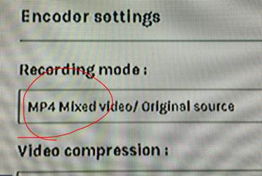

我们在设计中将片上 HDMI 显示用作环路输出、但 HDMI 显示存在一些质量问题。
对于循环使用、我们将通过 DM8168 VIP 端口(与 HDMI Rx 芯片连接)捕获的用户笔记本电脑 HDMI 视频输出环路到 DM8168片上 HDMI 显示屏。
回放后、显示屏上的文本似乎不清楚...下面是 HDMI 监视器快照:
直接在 HDMI 显示器上的笔记本电脑 HDMI 输出-
笔记本 电脑 HDMI 输出环路到 HDMI 监视器(例如、 笔记本电脑 HDMI 输出-> HDMI Rx 芯片-> dm8168VIP 端口-> dm8168片上 HDMI 输出)-
顺便说一下、我们已经尝试过循环至 DM8168 VGA 显示屏(连接片上 HDMI 显示屏)...质量更好。
是否有任何可提高 HDMI 显示质量的调整?
