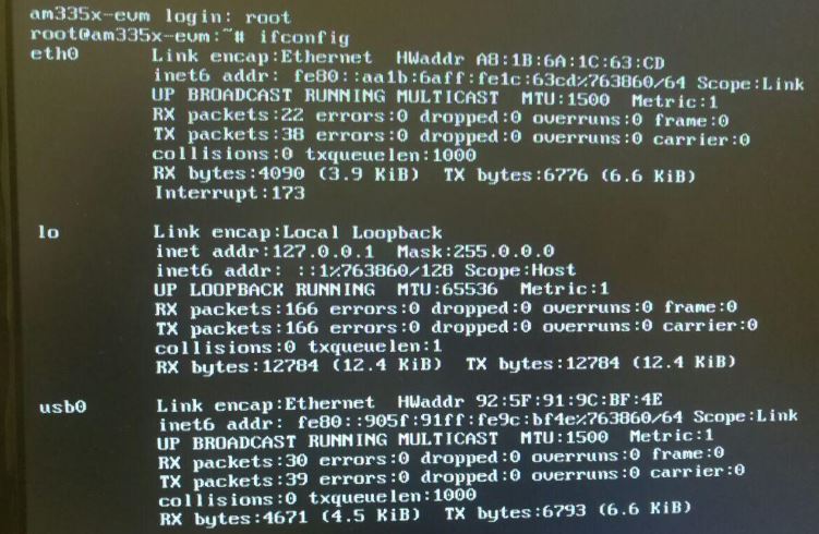

你(们)好
我有 BeagleBone Black、我在 SD 卡上有 PSDK RT-Linux。 我还在 Ubuntu 主机上安装了 PSDK RT-Linux 和 CCS、
我根据“<a href="">http://processors.wiki.ti.com/index.php/Processor_SDK_Linux_Training:_Hands_on_with_the_Linux_SDK#Creating_a_New_CCS_Project"”编写了一个">processors.wiki.ti.com/.../Processor_SDK_Linux_Training:_Hands_on_with_the_Linux_SDK hello word 程序
现在、我想使用这个对 BBB 进行编程。 因此、我应该根据processors.wiki.ti.com/.../Processor_SDK_Linux_Training:_Hands_on_with_the_Linux_SDK 使用 RSE
因此我需要目标(BBB) IP 地址。
processors.wiki.ti.com/.../How_to_setup_Remote_System_Explorer_plug-in 中所述、我在命令行中使用 ifconfig 获取 BBB IP 地址、结果如下:
问题1:现在、我应该在"processors.wiki.ti.com/.../How_to_setup_Remote_System_Explorer_plug-in 中将什么 IP 地址用作主机名
问题2:对于带 RSE 的程序 BBB、目标板(BBB)和主机计算机之间需要连接什么? 使用 LAN 电缆的以太网连接是否足够?
问题3:使用 gdbserver 进行调试的真正连接是什么?(以太网?FTDI? 还是两者都有?)
问题4:基本上、使用编程器 XDS100对 BBB 进行编程与使用 RSE 进行编程之间有何区别?
非常感谢。

    [引用 USER="Roya Azimi]]问题1:现在我应该在"processors.wiki.ti.com/.../How_to_setup_Remote_System_Explorer_plug-in中将什么 IP 地址用作主机名
    您的以太网接口都没有 IP 地址。 尝试在已连接的接口上运行 udhcpc。 我推荐 eth0。 这将为您提供一个 IP 地址。 请注意、您必须正确连接和配置 DHCP 服务器。 如果不想使用 DHCP、请使用 ifconfig 命令为接口设置静态 IP 地址、确保其与调试主机位于同一子网中。
    [引述 USER="Roya Azimi]]问题2:对于带 RSE 的 BBB 编程、目标板(BBB)和主机计算机之间需要连接什么? 使用 LAN 电缆的以太网连接是否足够?[/quot]
    是的、使用 LAN 电缆进行以太网连接就足够了。
    [引用 USER="Roya Azimi]]问题3:使用 gdbserver 进行调试的真正连接是什么?(以太网?FTDI? 还是两者都有?)[/引述]
    GDBserver 使用以太网。
    [引述 USER="Roya Azimi"]问题4:基本上,使用程序员 XDS100来编程 BBB 和使用 RSE 来编程之间有什么区别?[/QUERPLET]
    XDS100使用 JTAG、RSE 使用网络连接、如上所述。 JTAG 的级别要低得多。 以太网需要稳定的网络连接(即运行以太网堆栈)。
    这解决了我的问题、
    感谢您的支持。
