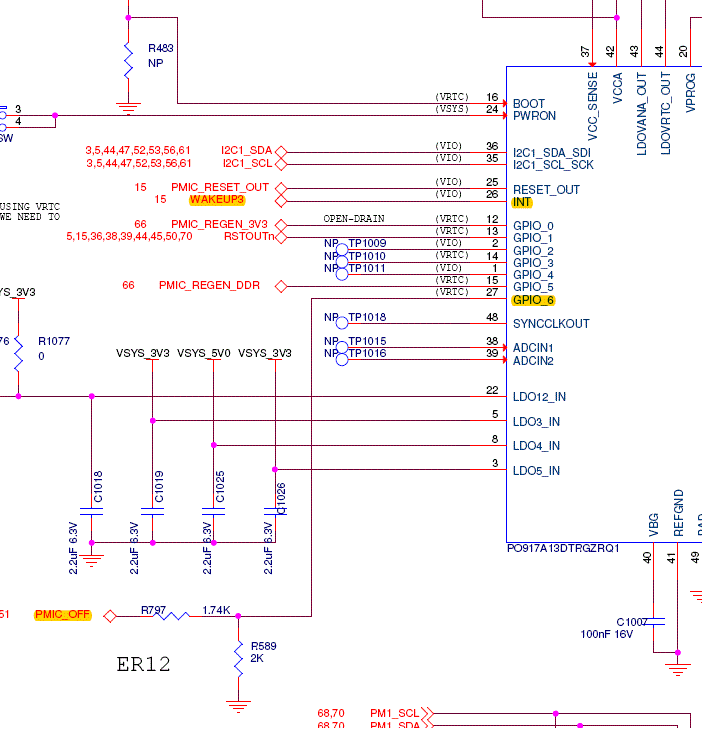

 我们在汽车产品中使用了 TDA2HVBRQABCRQ1 TI TDA2HV 处理器。 但我们面临的问题是,如果我们要在睡眠模式或断电模式下运行系统,以减少启动时间和电池的使用。  该 TDA2HVBRQABCRQ1器件中提供了哪个引脚。 请提供这方面的任何参考资料。

    您能否详细介绍一下您的用例? 例如、当(例如在 MAR 点火但汽车未启动等)您想要将 TDA2置于睡眠模式、持续多长时间等?
    不幸的是,没有什么神奇的引脚可以将 TDA2置于睡眠状态(我希望它已经有了)。 它结合了软件和硬件(SoC、PMIC、DDR)、可实现低功耗模式。

    实际上、我们希望在我们的硬件中提供设施。 因此、我们想知道如何在硬件方面实现它、软件方面的人员处于定义阶段。
    正如我们的讨论所言、它是软件和硬件(SoC、PMIC、DDR)的组合、可实现低功耗模式。 在 PMIC 中、 PMIC_SLEEP#引脚可帮助您在睡眠模式下运行 PMIC、但我们在 TDA2X 侧和 DDR3侧如何在低功耗模式/睡眠模式下运行处理器?

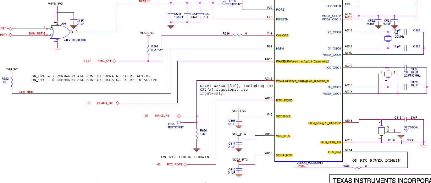

    由于我不知道您的确切 PMIC 器件型号、因此我采用了随机 PMIC。 睡眠引脚可能位于此引脚以外的另一个位置。
    我重点介绍了将 SoC 置于 RTC 模式(尽可能降低)所需的引脚。 RTC 模式定义为除 RTC 域关闭外的所有模式。 DDR 可以是自刷新(但必须对此进行双检查)。 用户可以通过 RTC 警报或 WAKEUP 引脚转换退出 RTC 电源模式。 请注意、可以通过 DCAN RX 引脚唤醒、即在 CAN 总线活动时唤醒。 即 DCAN RX 引脚在内部与 WAKEUP 引脚复用。
