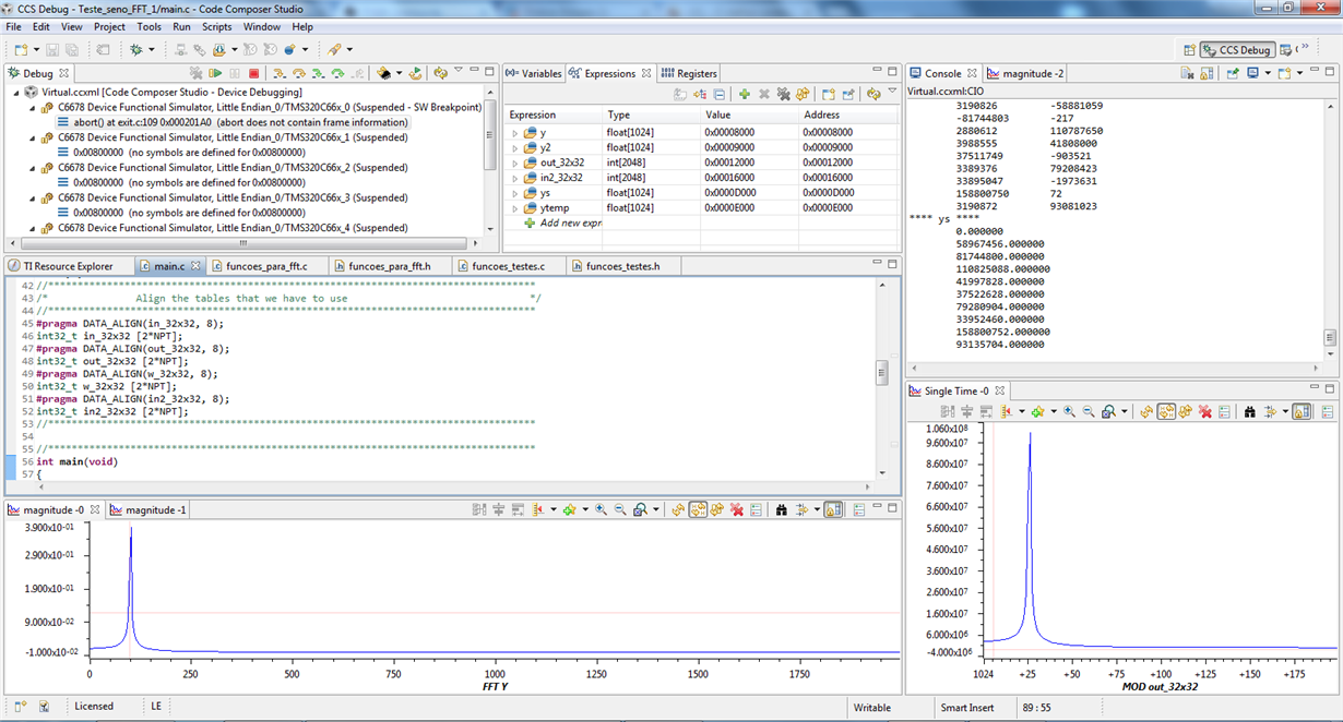

我´m 信号处理、我想使用所有内核来处理某些图像帧的 FFT 和 IFFT。
我从 DSPLIB_c66x_3_1_0_dir0中包含的简单示例"FFT_example"开始。
我进行了一些修改、并使用以下参数生成了一个简单的正弦波:
FS = 4000;//采样频率
T = 1/fs;//采样时间
L = 1024;//信号长度
freq1 = 100;
生成 t[x]= t*x; x = 0.... L-1.
y [x]= sin (2 * pi * freq1 * t[x])/((float) 1024;
在 CCS 5.5中、波形和 FFT 工具正常。
使用相同的类似示例
 DSP_fft32x32 (w_32x32、NPT、IN_32x32、OUT_32x32);
绘制 out_32x32的模块并使用 FFT 工具、我有一些不同。 应该在100Hz thas 上具有 FFT、这是正确的、但图中显示的是25Hz
因此、如果我尝试执行  DSP_ifft32x32 (w_32x32、NPT、OUT_32x32、IN2_32x32);
我将不会具有相同的 lke 输入数据。
我´m 什么错误
Nivaldo

    Nivaldo、
    基本示例是否正常工作。 您是否对您使用的 NPT 尺寸使用了正确的旋转因子? 是否可能不将浮点输入转换为定点格式。
    Rahul
    您好、Rahul、
    基本示例有效、但正如您看到的、不像图片示例那样工作。
    主要思路与原始代码相同。 我已经留下了相同的数据、只更改了一个正弦波的信号。
    信号似乎发生了偏移
    我´不明白为什么图像不是一样的。
    你怎么看?
    其中一个图中有250个以上的样本、而另一个图中似乎有500个以上的样本。 这让我认为您正在绘制第二个图形以及复杂部分。 它可能为零、因此您应该仅绘制实数部分。
    Rahul
    你(们)好,Rahul
    在阅读您的评论时、我没有意识到随示例代码一起提供的图像可能与不同的 NPT 一起。
    在示例代码中、它的定义类似于 N = 256*2、因此我取下了"2"、bingo 的结果是相同的。
    好的、这个示例可以、它只是不适合源代码的错误图像。
    现在、我需要关注第一个图。
    右图为 sqtr (Real ^2 + img^2)
