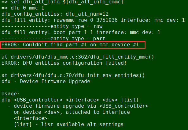

    我的问题是 :uboot 阶段中的 partitioin 如何。
    使用 DFU 工具出错:
    我查看  文档"DRA7xx GLSDK 软件开发人员指南",我找到 了仅处理 分区
     但我们 的开发不是 SD 卡,我们认为 uboot 上的分区,您有什么想法吗?

    从 u-boot 提示符
    => env 默认-a
    => setenv dfu_alt_info ${dfu_alt_info_eMMC}
    => DFU 0 MMC 1
    U-boot 具有预定义的环境变量、其中包含 MMC/eMMC/QSPI 的分区信息。
    请尝试上述扣押。

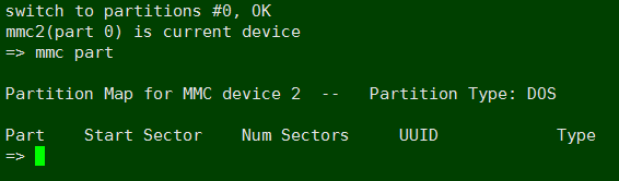

    您好、Ravi
    如何在 uboot 阶段对 eMMC 进行分区?

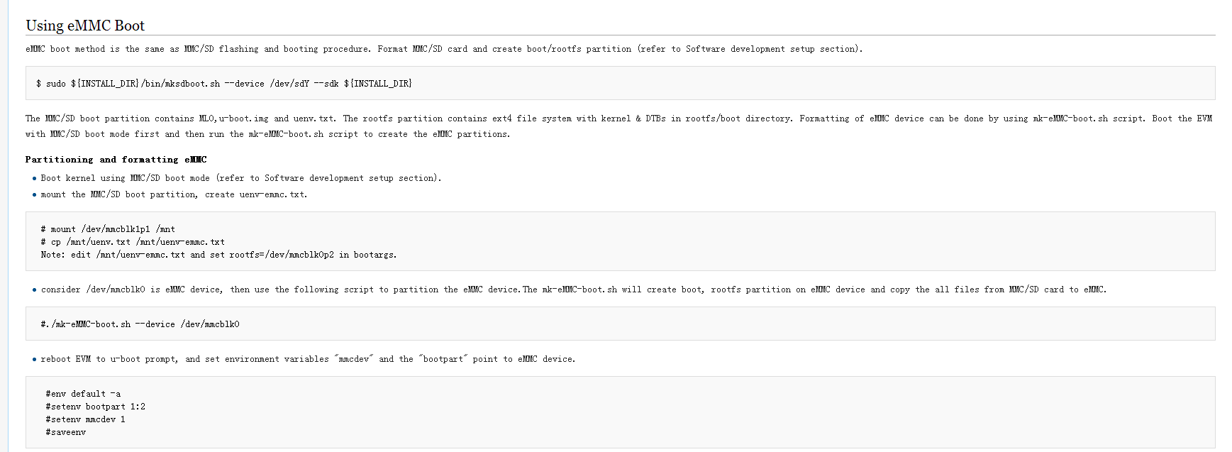

    请查看此 wiki:
    processors.wiki.ti.com/.../Linux_Core_U-Boot_User's_Guide
    Yordan
    Yordan、您好!
    根据(processors.wiki.ti.com/.../Linux_Core_U-Boot_User's_Guide)its操作、
    1. MMC 部件
    2. setenv dfu_alt_info dfu_alt_info_eMMC
    DFU 0 MMC 1.
    由于 eMMC 不是分区、如何在 uboot 上进行分区?
    Cesar
    Cesar
    您希望在 eMMC 上使用哪种分区? (Fat / EXT FS)
    您可以在 u-boot 中使用"ums" comman、将 eMMC 作为 USB 磁盘显示到 Ubuntu PC、您也可以通过 Ubuntu PC 进行格式化。 您是否检查了上述主题中提供的链接。
