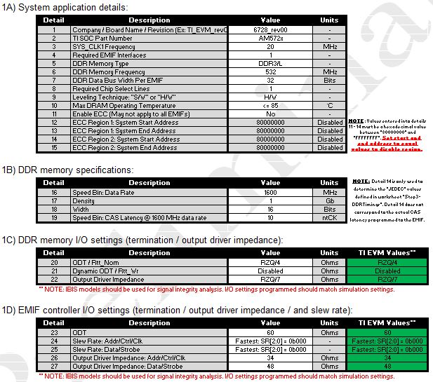

我们有一个采用 AM5728的定制设计 PCB、我们的 SPL 出现问题、无法启动 U-Boot、我们怀疑这是 EMIF 配置的问题。
我已经密切关注 SPRAC36A 来填充配置值、但是我们的配置看起来与典型配置不同、因为我们使用 EMIF2而不是 EMIF1。 选择 EMIF2是出于 PCB 布局的原因、在设计之前、参考了 TRM 以查找仅使用 EMIF2而不使用 EMIF1的任何问题、但未发现不允许这样做的迹象。
当 EMIF 配置文档中选择1个 EMIF 接口时、似乎默认设置为 EMIF1。 也就是说、看起来 DMM_LISA_MAP_x [1:4]寄存器默认为 EMIF1。
还需要注意的是、EMIF_REGS 结构中包含的 EMIF_DDR_ext_phy_Ctrl_x [1:5]的值不是由电子表格生成的、我们应该对它们执行什么操作吗?
请参阅以下使用的输入数据:

    控制台上是否有任何错误消息? 如果是、您能否发布它们。
    Steve K.
    您好、Steve、
    SPL 调试按预期完成、控制台输出"###错误###请重置电路板### "。
    从该步骤开始加载 U-boot。 运行 U-boot 后、我们无法达到任何硬件断点。
    我们尝试使用填充存储器工具修改 CCS 中的物理存储器、但我们也看不到对寻址存储器的操作。 这正是我认为我们仍然存在 EMIF 配置问题的原因、在通过 SPRAC36A 进行读取时、我可以想到的唯一区别是我们仅使用 EMIF2。
    乍得
