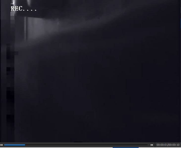

当我使用368对视频进行编码时,出现马赛克,我是否应该对参数进行更改?
以下是我的编码参数:
参数= envp->params? envp->params:&defaultParams;
dynParams = dynp->Params? envp->dynParams:&defaultDynParams;
*设置编解码器参数。 我们向上舍入高度以适应
*编解码器的对齐限制
params->maxWidth = envp->imageWidth;
params->maxHeight = dmi_Roundup (envp->imageHeight、CODECHEIGHTALIGN);
params->encodingPreset = XDM_HIGH_SPEED;
if (colorspace =colorspace_YUV420PSRI){
params->inputChromaFormat = XDM_YUV_420SP;
}否则{
params->inputChromaFormat = XDM_YUV_422ILE;
params->reconchromaFormat = XDM_YUV_420SP;
params->maxFrameRate = envp->videoFrameRate;
params->rateControlPreset = IVIDEO_NONE;
params->maxBitRate = 500000;
dynParams->targetBitRate = params->maxBitRate;
dynParams->inputWidth = envp->imageWidth;
dynParams->inputHeight = envp->imageHeight;
dynParams->refFrameRate = params->maxFrameRate;
dynParams->targetFrameRate = params->maxFrameRate;
dynParams->InterFrameInterval =0;
下面是我保存的错误视频
e2e.ti.com/.../FILE_5F00_264_5F00_0033-_2D00_-_6F522C67_.MP4
    您使用哪种软件? IPNC RDK/DVSDK? 及其版本。 您能否提供有关您的用例的更多详细信息?
    我使用了 DVSDK 4_02_00_06,您能给我一些建议吗?
    您能否提供以下详细信息:
    1.您正在使用的 H264编码器版本。
    2.视频分辨率。
    同时也意味着您可以尝试设置以下内容:
    params->encodingPreset = XDM_HIGH_QUALITY
    2. rcAlgo = VBR
